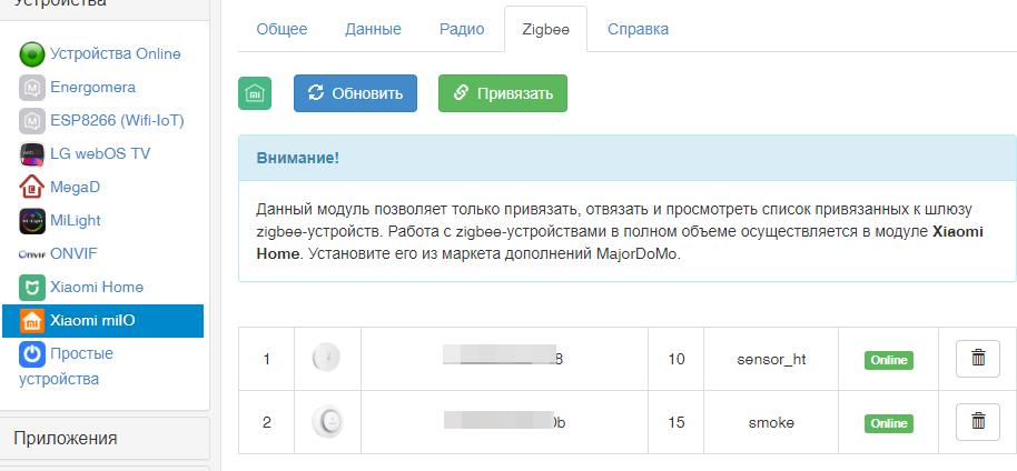

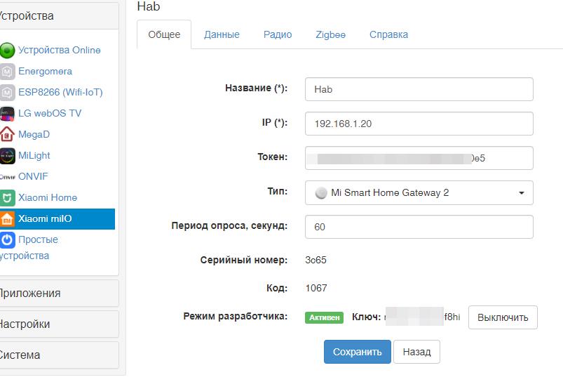

Добрый день, наконец то я купил себе Hub и датчики от Xiaomi
но не могу разобраться, с начало добавил хаб в модуль xiaomi miio добавил Токен активировал Режим разработчика, в вкладке Zigbee появились датчики, по в модуле xiaomi home все пусто, что делать не понимаю, прошу помощи ((
skyrider
Сообщения: 138
Сообщение skyrider »
Посмотрите вот это, вроде все понятно:
https://www.youtube.com/watch?v=KHYiCCkv8RQ
Если не возникнет проблем с режимом разработчика(в последних моделях/прошивках есть проблемы), то должно получится.
ILGAS писал(а): Пн дек 02, 2019 3:27 pm Добрый день, наконец то я купил себе Hub и датчики от Xiaomi
Модулем ошиблись...скрины с xiaomi milo а работать с гейтом надо через xiaomi home. В шлюзе надо включить режим разработчика, чтобы в xiaomi home появились устройства. Его надо указать в настройках модуля. Так же там есть другие параметры, которые могут помочь обнаружить девайс.
