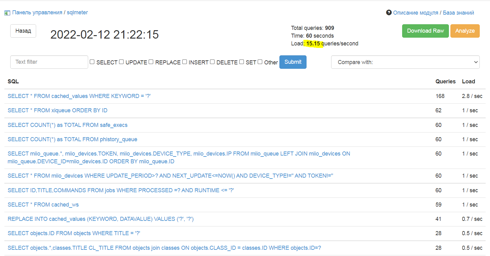

подскажите плз где найти эту страницу с запросами к бд, что на первых двух скринах?
В маркете дополнений установить приложение SQLMeter из раздела Система. Уже в ней нажать сперва зелёную кнопку, потом красную. Потом анализ. Я или по 10 сек или по минуте держал, дольше анализирует долго. Но я чайник ещё тот :)

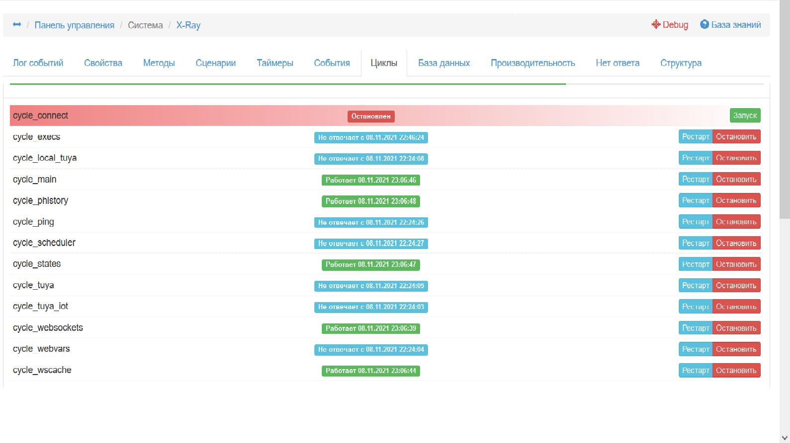

Воспользовался изменениями контроля циклов по этой ссылке https://connect.smartliving.ru/profile/ ... rosov.html. Выявилась проблемка, а именно часть циклов в статусе работает, а часть не отвечает.
Это:
setGlobal((str_replace('.php', '', basename(__FILE__))) . 'Run', time(), 1);
заменил на
echo date("H:i:s") . " Cycle " . basename(__FILE__) . ' is running ';
во всех циклах.
Подскажите куда копать.

kolizeyalex писал(а): Пн ноя 08, 2021 9:06 pm Воспользовался изменениями контроля циклов по этой ссылке https://connect.smartliving.ru/profile/ ... rosov.html. Выявилась проблемка, а именно часть циклов в статусе работает, а часть не отвечает.
Это:
заменил на
во всех циклах.
Вообщето есть доработанный и улучшенный вариант этого безобразия...
А вообщето эта статья УДАЛЕНА из коннекта из-за устаревшей в ней информации
В данном случае контроль циклов никак не может отображать своей работы поскольку контроль циклов производится только внутренними силами.
Поэтому синим это новые циклы а зеленым это не правленные циклы...
А красным остановивишиеся....

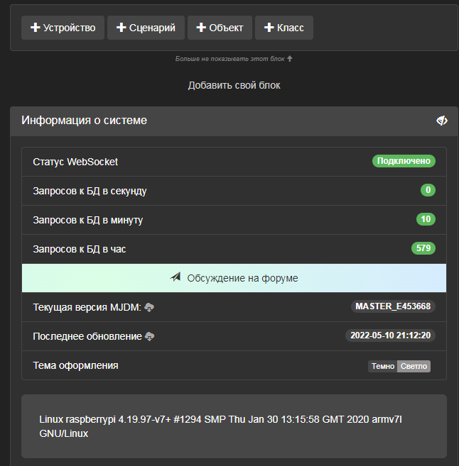

Re: [DASH] Количество запросов в БД
Сообщение ZyaK »
хм, вчера сдохла флешка, установил новую на распберри, накатил бекап. всё ожило, все работает а вот запросов раньше в секкунду было 120, а сейчас ноль. как понимать? не понимаю :)
