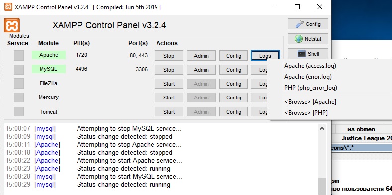

Stryzhak писал(а): Вт авг 23, 2022 11:59 amзнаете как можно посмотреть со стороны сервера что он получает
Вот толком помочь не могу, но я точно где то в логах сервера находил всё что к нему лезет. Надо найти где сервер хранит свой текстовый файл с логами. Еще, возможно, логи надо включить, но как и где не помню. Может быть в конфигурационном файле сервера, и всё перезапустить.
Bagir
Сообщения: 1615
Re: Установка Мажордомо на XAMPP
Сообщение Bagir »
Да вот же оно:
P. S. у меня этот файл блокнотом не открывается, слишком большой. Надо будет смотреть что с этим делать. Наверное где то есть ограничение на размер. И на сколько я помню, грохать этот файл не нужно. После этого он может не создастся. Не помню на какой версии сервера у меня это было. Знающие люди может быть расскажут подробнее.
P. P. S. Файл логов на 8 гигабайт :mrgreen: ну дела, приеду в конце месяца, надо исправлять.
