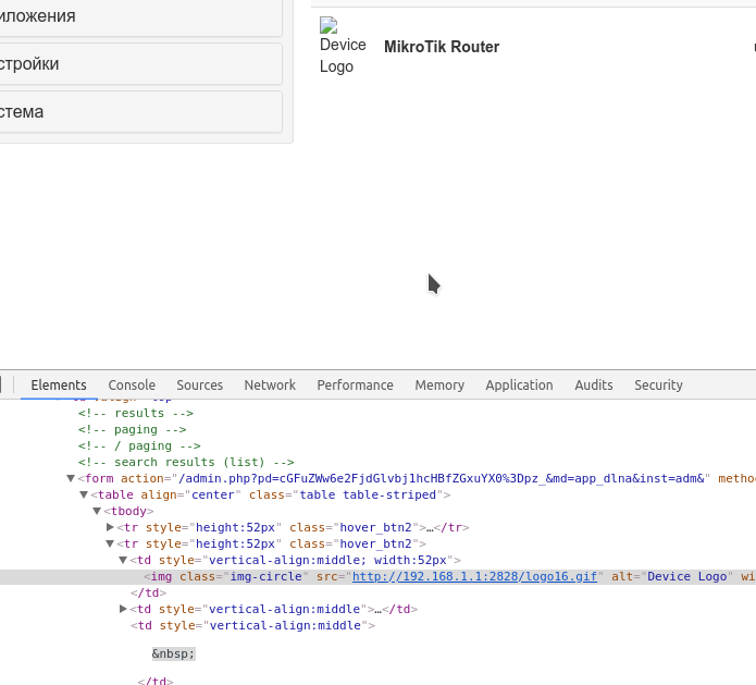

nick7zmail, сделал тебе там pull-request на гите. Прими если понравится. Смысл в том, что он качает иконку с устройства, сохраняет её в папке изображений и потом отдаёт её с сервера. Сделал так, потому что с внешки невидно иконок, так как ссылка иконки ведёт на внутреннюю сеть.
Как вариант ещё дописать проверку существования файла и его размера. То есть если файл существует и имеет размер больше 0 - то не качаем изображение заново, а отдаем из папки сервера.

nick7zmail, сделал тебе там pull-request на гите. Прими если понравится. Смысл в том, что он качает иконку с устройства, сохраняет её в папке изображений и потом отдаёт её с сервера. Сделал так, потому что с внешки невидно иконок, так как ссылка иконки ведёт на внутреннюю сеть. Как вариант ещё дописать проверку существования файла и его размера. То есть если файл существует и имеет размер больше 0 - то не качаем изображение заново, а отдаем из папки сервера.
Пример:
СкринSPOILER_SHOW
Да, так же хотел сделать в ближайшем обновлении. Ибо когда устройства недоступны - тоже невидно картинок...обязательно гляну.
