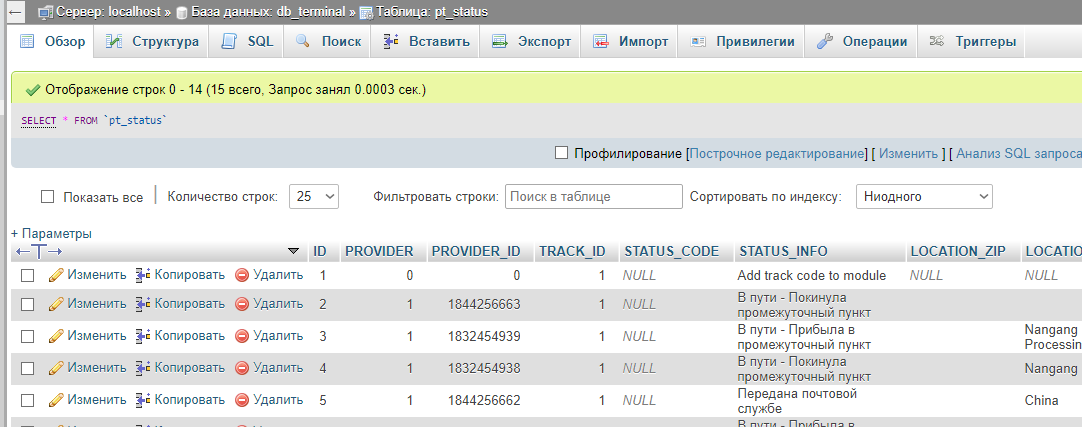

При добавлении трека всегда вижу такое:
Провайдер: ГдеПосылка, модуль свежеустановлен на новую и чистую систему.

статус "Add track code to module" пишет сам модуль и должен быть подписан как Info
посмотрите в базе у этого статуса какой идентификатор в столбце Provider, должен быть -1
http://joxi.ru/DmBqDMPiJbeaDr
Opera Снимок_2019-11-27_174822_192.168.0.2.png (82.16 КБ) 5774 просмотра

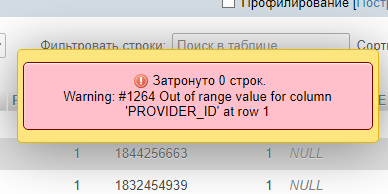

При попытке поставить -1 руками:
Opera Снимок_2019-11-27_175118_192.168.0.2.png (20.54 КБ) 5774 просмотра

залил, обновление
переустановите модуль, или поменяйте в базе тип столбца "Provider" на просто INT, без unsigned
