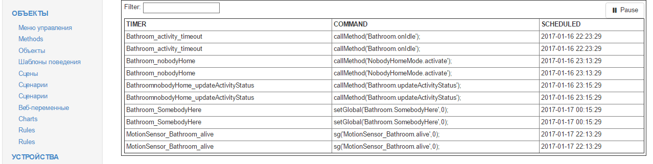

у у меня че то все начало раздваиваться (иногда даже разтраиваться), в меню, в таймерах (копий скриптов нет вроде), даже в Телеграмм по два или три раза пишет.
вроде не пью ;) вот доказательства
кого нибудь такое бывало? как лечить?
и в xray какая то непонятная ошибка (может с этим не связано)
