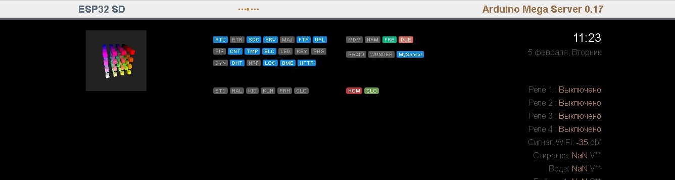

Чтобы реализовать термостат , надо определиться каким образом управлять реле и их количеством. Самый простой способ - в скетче задать пороги включения по датчику. У меня это работает на ESP32, но думаю точно так же будет и на остальных платформах. Для начала добавить вкладку " Реле" ( у меня названа "test")

Чтобы код работал , в самом начале определяем статусы реле перед описанием модулей

Далее в зависимости от того , куда и на какую страницу выводить состояние реле ( включено - выключено ) Проще всего в сервере-ажакс в разделе void responseDash ( У Меги может по другому вызываться ) добавляем

Ну и уже по желанию выводить на любую страницу. Например в даш-панель так
  <div class="dash">
    <div class="block spaces-10">
      <div class="lev-hide show">
        <div class="cell-2-fixed">
          <div class="box-dash" title="Важные параметры">
			<p>Реле 1 : <span class="value" id="dash-rele-rele1">...</span></p>
			<p>Реле 2 : <span class="value" id="dash-rele-rele2">...</span></p>
			<p>Реле 3 : <span class="value" id="dash-rele-rele3">...</span></p>
			<p>Реле 4 : <span class="value" id="dash-rele-rele4">...</span></p>
По смыслу в зависимости от платформы. На выходе получится такая картинка
PS/ Это самый простой , но очень надежный способ. По правильному можно и нужно пороги задавать со страницы. Но тут есть очень много вопросов.
