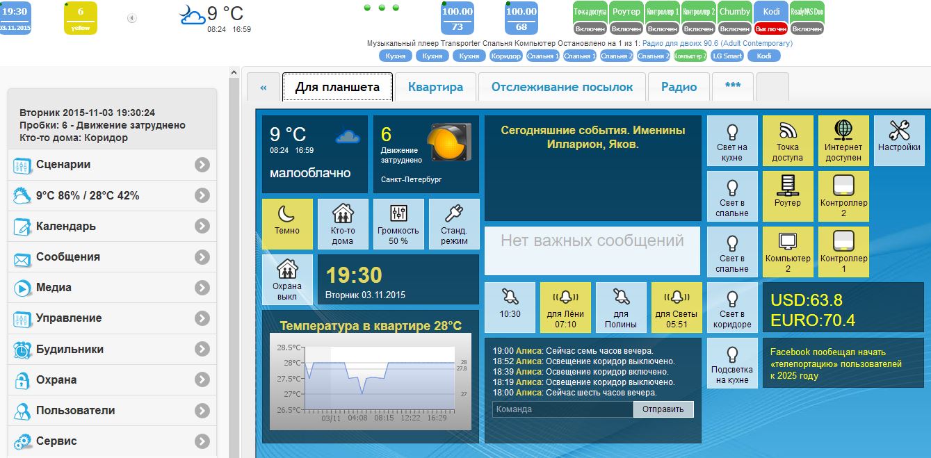

nick7zmail писал(а): Ну во-первых страничка не рассыпется, если её закидывать в templates_alt. Почитайте тему альтернативные шаблоны.
А во вторых - вставляется вроде не так сложно...не скажу конечно что это правильно...но типа вот:
Вложение 111.jpg больше недоступно
Снизу сцена, сверху та же сцена в шапке.
Вставлено, правда, через iframe...
<iframe src="/popup/scenes/8.html" width="950" height="405" border="0" frameborder="0" >
</iframe>
Говорят через jQuery правильнее...
Я в курсе про templates_alt.
Все дело в том, что после последнего обновления не цифровые свойства в HTML5+AJAX у меня перестали грузится.
переделывать страничку под последние обновление желание пропало. Вот и думаю может кто вставлял сцену в шапку.
через iframe я тоже могу вставить за две минуты. Интересно как это сделать правильно.

nick7zmail писал(а): но на сценах всякие html/java-информеры - тоже слетели скорее всего. Так что идею со сценой в шапке переделывать пришлось бы в любом случае.
сцены у меня на макете после обновления работают отлично. Поэтому и родилась идея запихнуть их в шапку.

m-malva писал(а): сцены у меня на макете после обновления работают отлично. Поэтому и родилась идея запихнуть их в шапку.
Ну кстати идея может и здравая на самом деле. Временно можно и через iframe сделать...кто сказал что это плохо то...
А на постоянную основу - это наверное Сергею на заметку взять)).
Снести полностью все пункты из default.html (речь про app_player, управление терминалами, возможно даже кнопку "Панель управления"...ну или оставить её как постоянный, но редактируемый элемент (как и кнопку домой и скрыть/отобразить меню собственно)...чтобы можно было менять надпись, картинку, оформление и т.п.) А между ними область - дополнительный модуль, похожий на редактор сцен, только чуть проще. Там достаточно будет информеров, html-элементов, оповещений. Возможно какой-то функционал вкладок (на сколько я видел - много кто ими пользуется в верхней панели). И чтобы редактировался из панели управления прямо.

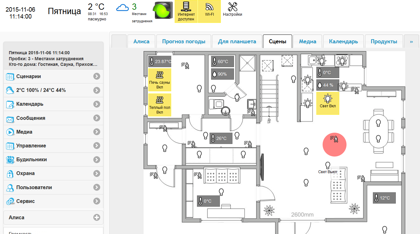

как пример :)
