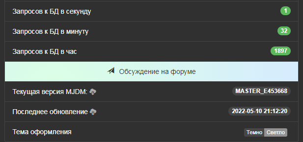

db_terminal 3.5 мегабайта
интересно как то после переустановки 1 запрос в секунду :shock:

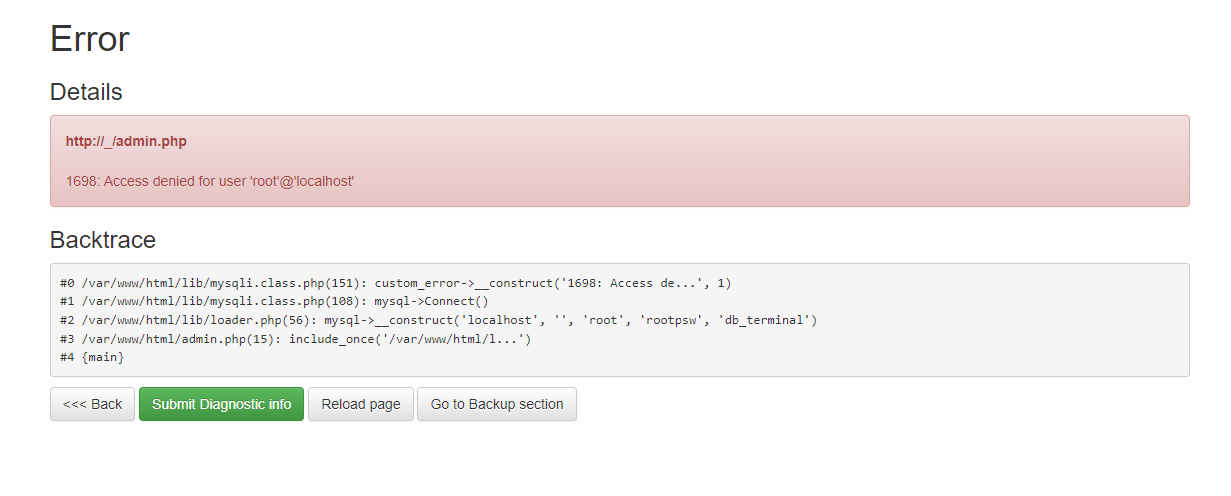

Ребят подскажите как решить данный вопрос, год работало безотказно и вот... За неделю до этого обновлял линукс ...

Ultimo писал(а): Ср янв 31, 2024 6:47 pm Ребят подскажите как решить данный вопрос, год работало безотказно и вот... За неделю до этого обновлял линукс ...
Проблема с БД, не может подключится к базе, переустановите mysql.

Не выходит не удалить не установить, или другим каким способом?
pi@raspberrypi:~ $ sudo apt-get remove --purge mysql-server mysql-client mysql-common

andrey040670
Сообщения: 473
Сообщение andrey040670 »
Ultimo писал(а): Ср янв 31, 2024 11:37 pm Не выходит не удалить не установить, или другим каким способом?
По ходу у вас mariadb.
Попробуйте удалить эти пакеты:
"mariadb-server"
"mariadb-common"
"mariadb-client"
"dbconfig-mysql"
а потом установите заново.

Ultimo писал(а): Ср янв 31, 2024 6:47 pm За неделю до этого обновлял линукс ...
BACKUP маджордомы есть?

Да есть backup, ну точнее с помощью wincsp могу вытащить...
Короче переустановил ПХП, снес mariadb и заново поставил
Вот что вышло
Я так понимаю что то с паролем root

Короче никак ничего не получается сделать.... Подскажите как бэкапнуться)))

Подскажите как бекап сделать чере putty.
Или легче новый образ на другую флеху накатить и бекап?
