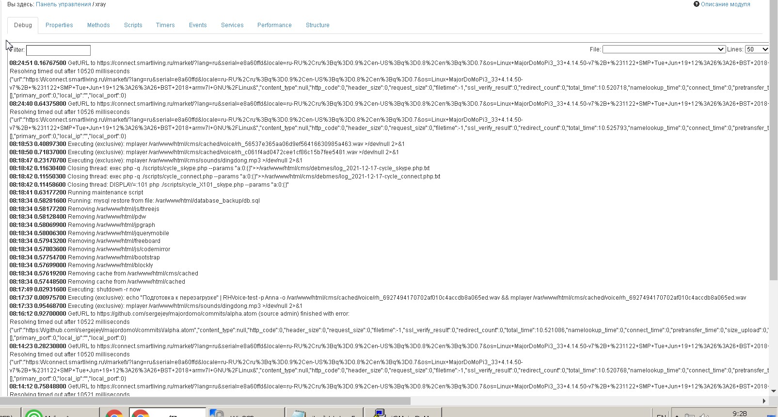

Помогите пожалуйста кто нибудь разобраться. Стояла на raspberry V3_31 все замечательно работало, но пришлось снести. Устанавливал V4_44, V4_47 сейчас v3_33. Везде одно и тоже часы автоматом не синхронизируются, цикл connect не запускается, Маркет не работает. Может я чего-то пропустил? Спасибо.
Скриншот 17-12-2021 092837.jpg (387.55 КБ) 4819 просмотров
Скриншот 17-12-2021 092825.jpg (39.12 КБ) 4819 просмотров
