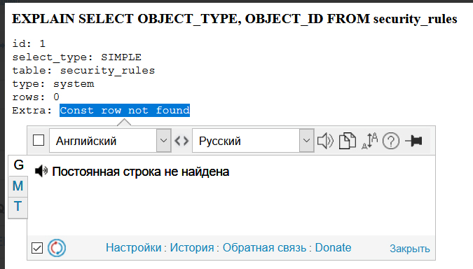

Блин, еслиб ещё понять, про что всё это. 2 раза пробежалмя по скринам, ничего похожего на "оверхед" не нашёл. Может сленг у вас, гуров, особый. У меня, например, после неких манипуляций, ThisComputer.CPU_usage дошёл до почти 300%, в Netdata почти 100. И температура поднималась градусов на 5-7. Я не мог ничего и настроить, пока в роутере инет еэспешкам не вырубал. Так что, у меня мера вынужденная. И ещё, как я делал управление, сперва чисто ручное, как смог. Потом, поверх этого, через кнопки или реле настроил голосовое управление. Потом появилась мини яндекс колонка. Через новые релюшки (всё это программное, разумеется) настроил это управление. Какая может быть тут оптимизания? И ещё, я когда то давно проходил мимо какого то программирвания, так там была болезнь с переполнением памяти, новые переменные создавались, а старые не удалялись. По этому я понимая, что это не оптимально, в некоторых местах через gg, одну переменную мог вызывать и по 4 раза за выражение.

Смотри чего у тебя секюрити рулес - в бд много запросов... Очень много... Это где-то ограничение доступа настроено ... вот и проверь где ты его настраивал...
Потом посмотри в логе обычном нету ли у тебя крослинков - так и пишет Croslink - ну и чтото еще
Ато очень на это похоже

tarasfrompir писал(а): Вт май 18, 2021 4:25 pm Смотри чего у тебя секюрити рулес - в бд много запросов... Очень много... Это где-то ограничение доступа настроено ... вот и проверь где ты его настраивал...
Блин, я в этом коде и слона не найду. Как можно узнать, какую строку он хочет поиметь?
Там что, секретные строчки есть? Я "Security checkState" сократил немного, чуть выше написал, в "OperationalModes" все объекты переименовал, удалять не рискнул. Но они утром заново появляются. А зачем этот секюрити вообще нужен? От чего и чего он защищает? Систему только грузит.

UPD: Вернул "checkState" к норме, пока "долбёжки" секюрити рулес нет, посмотрим, совсем ли.

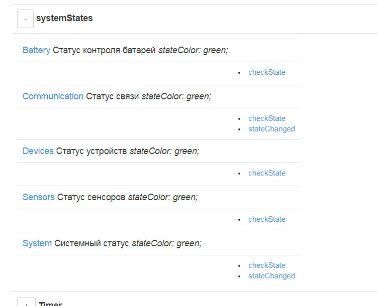

OperationalModes это системный класс...и как минимум там есть 3 захардкоженных объекта которые нельзя переименовывать - Security, System, Communication.
System отвечает, как правило, за проверку работоспособности системных циклов
Communication - за проверку связи (пинги устройств, наличие интернета, связи с облачными сервисами)
Security - "за безопасность дома" - очень сильное заявление, по дефолту там по-моему вообще ничего нет...но люди, как правило, включают туда проверку контуров охраны и т.п. например если охрана включена, и появилось движение там где не должно, или открылась дверь - обрабатывает всё это дело именно этот цикл.
И т.к. самодиагностика системы, а уж тем более отслеживание контуров охраны - довольно серьёзные задачи - эти циклы+объекты сделаны максимально неубиваемый и приоритетными. Переименуете - создадутся новые, удалите - создадутся новые. Допускается лишь менять коды методов. Если не хотите чтобы эти объекты что то проверяли - максимум что вы можете - закомментировать код в checkState и отключить запуск родительского метода (ну или в родительском тоже всё закомментить)

Пролистал цикл - действительно, захардкожен класс, а не объекты. Но захардкоженные объекты встречаются в PHP коде в БД...возможно по-этому и создаются.

Эт не совсем SystemStates, это уже режимы...они да, точно захардкожены, т.к. в ПУ на них завязаны действия формата выключать при переходе в эко-режим, включать ночью и т.п.
