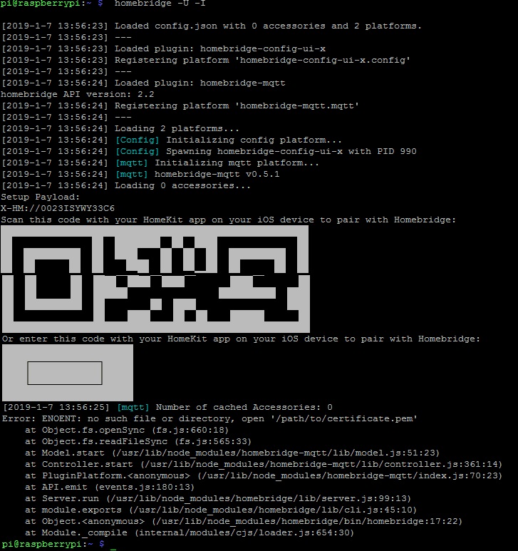

Доброго дня. Прошу помощи. Не могу разобраться, после установки и запуска Home Bridge на Raspberry все работает, телефон видит и добавляет homebridge как новый аксессуар. После добавления плагина homebridge-mqtt и добавления платформы mqtt в config.gson сервер перестает работать.Изображение
