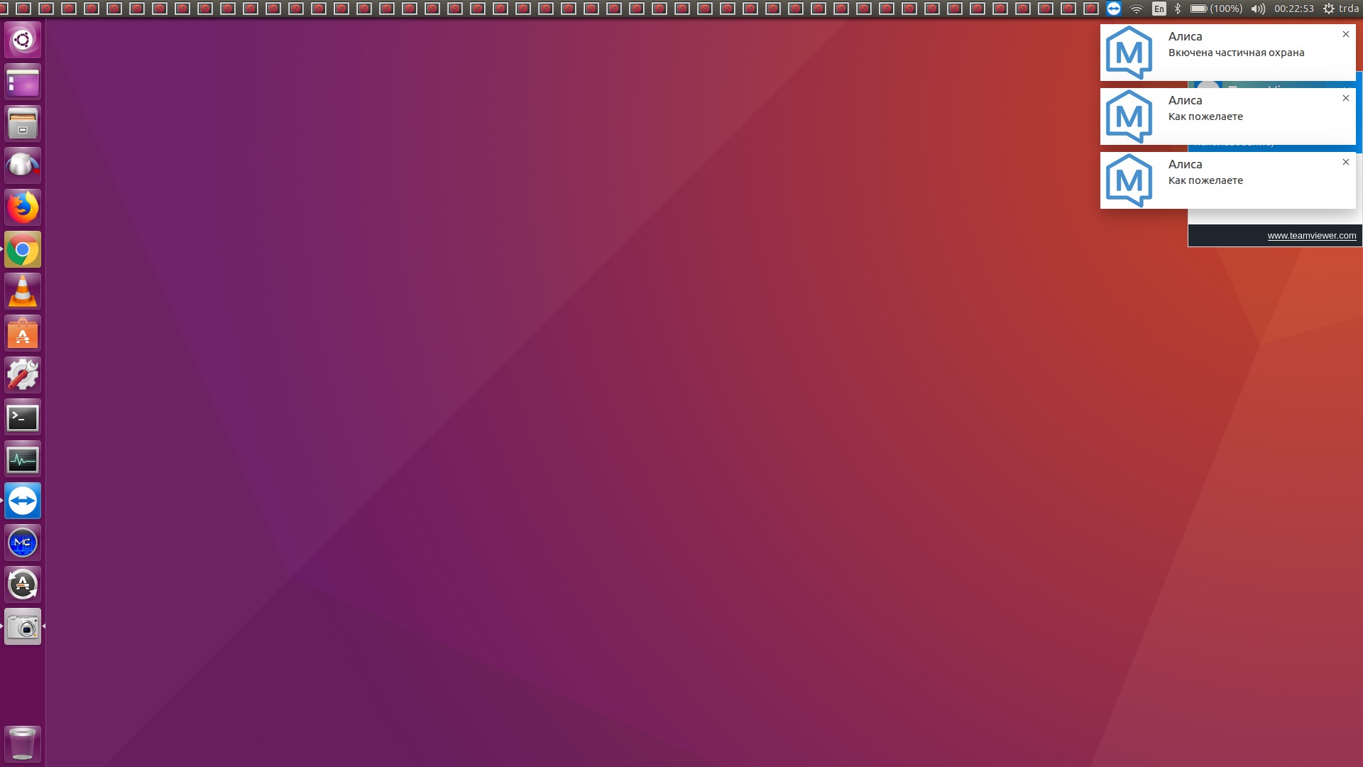

Не осилил... Проблема на скрине.

olehs
Сообщения: 1115
Re: ChromeGateMJD
Сообщение olehs »
TrDA писал(а):
olehs писал(а):Сергей обновил исходники до последней версии на Гитхаб
https://github.com/sergejey/majordomo-chromegate
Можно скачать, убрать там вывод уведомлений и установить в Хром в режиме разработчика
Вложение 100.jpg больше недоступно
поменяйте расширение на .crx и установите в Хром
majordomo-chromegate.zip
(207.72 КБ) 810 скачиваний
