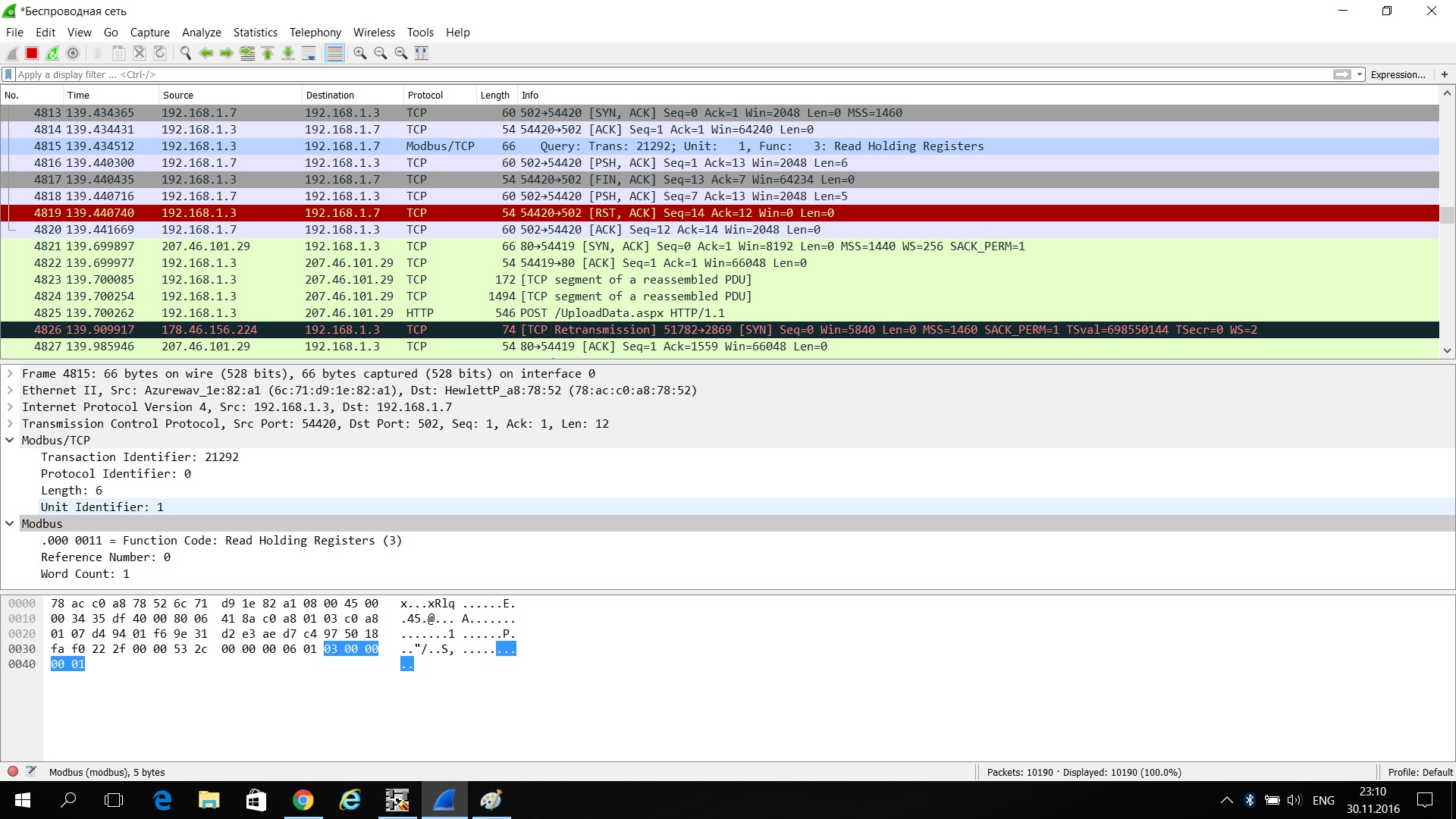

Mikhail72 писал(а):Всё мучаю ModbusTCP на Arduino, и выяснил такую вещь (с помощью Wireshark), что MD не получает ответа на запрос от UNO по протоколу Modbus. Как я писал выше у меня к MD подключен IP-домофон, когда ему приходит запрос он отсылает ответ, запросов к нему идёт три, два из них каждую секунду и один раз в минуту, тут всё в порядке. Когда запрос идёт к Ардуино, ответа нет. Но данные в MD откуда-то всё-таки попадают, решил посмотреть всю переписку между устройствами и нашел, что IP-домофон и Arduino обмениваются ещё и TCP пакетами с MD, видимо из них-то и проскакивают периодически данные в MD, т.е. когда я подключал Arduino к Modbus Poll, они друг друга отлично понимают по TCP, а вот MD понимает только данные, которые ему приходят в ответ на запрос по протоколу Modbus, а всё что проскакивает случайно видимо баг.
TCP-пакеты помимо пакетов с modbus-телом - это нормально, стандартное установление соединения по TCP. Ваших данных в них быть не может, это ошибочное предположение.
Чтобы не гадать на кофейной гуще, приложите дамп из Wireshark за несколько минут и опишите на каких IP какие узлы сидят.

Подключил Arduino, запустил Wireshark и начал тыкать кнопку обновить в настройках Modbus MajorDoMo. В логе пару раз проскочило значение 70, пока принтскринил может третье успело. 192.168.1.7 - адрес исследуемого, 192.168.1.3 - сервер MD, 192.168.1.8 - ip-домофон.
Скрины прилагаются и дамп, если я правильно понял что это он.

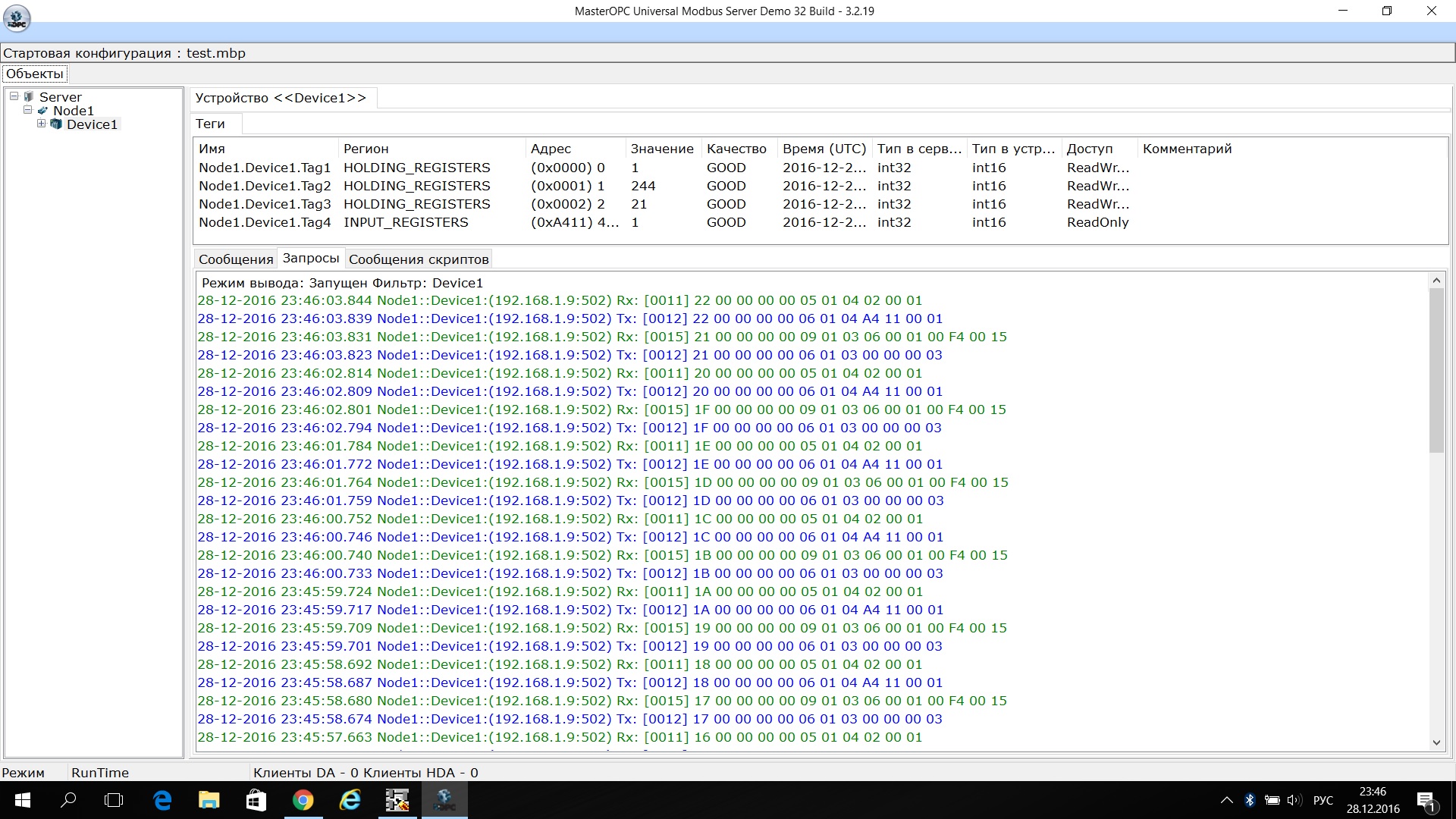

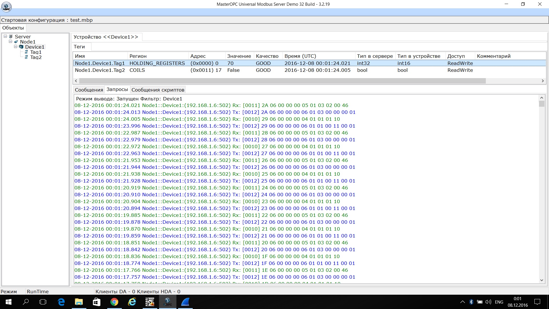

Раз никто не отвечает, решил поснифферить общение между MasterOPC Universal Modbus Server и тем же Arduino Uno, т.к. срок демки Modbus Poll истёк. При установке фильтра ModbusTCP отображаются только запросы сервера, ответов от Arduino не приходит, но данные на сервере отображаются корректно, т.е. данные от Uno уходят в TCP-пакетах и сервер их понимает, а MD понимает только modbus/tcp ответ на modbus/tcp запрос. Придётся искать костыли, т.к. очень хочется modbus.
Коротенький дамп прилагаю и скрин запрос/ответ OPC Server
2.rar
(2.99 КБ) 278 скачиваний
п.с. Отлаживаю систему систему контроля и управления доступом + контроль и управление локальным очистным сооружением на Arduino, управление выходами осуществляю по ModbusTCP FC5/Write single coil (MD и Uno дружат), а обратную связь через GET, т.к. MD не понимает Uno.

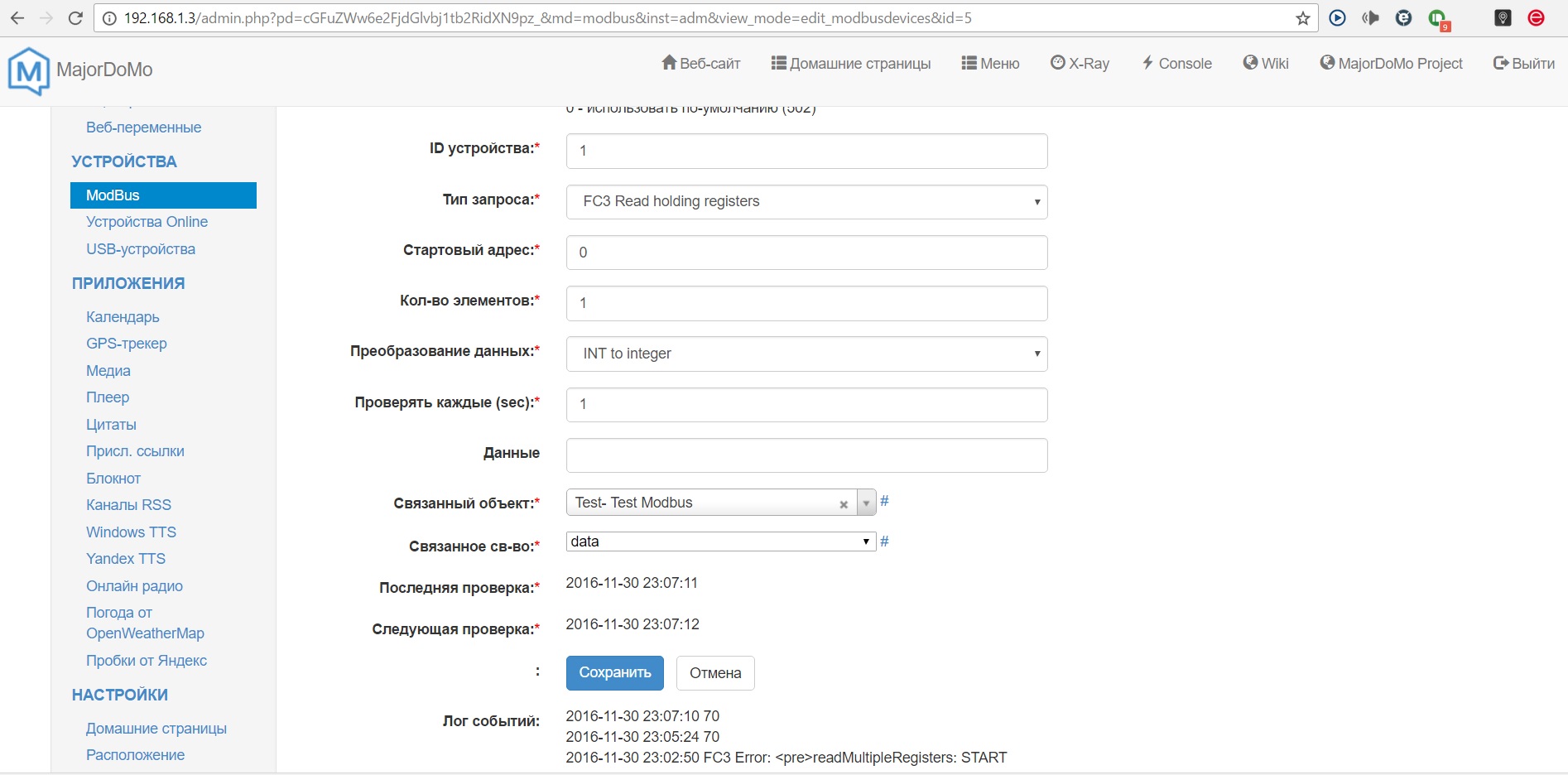

Mikhail72
Сообщения: 26
Зарегистрирован: Вт июн 14, 2016 11:26 pm
Откуда: Тюмень
Re: модуль modbus
Сообщение Mikhail72 »
Обновил, подключил, в логе событий по-прежнему пусто, после нескольких нажатий на кнопку "обновить" в логе появилась одна строчка с данными. При отключении Arduino появляется строка "2016-12-28 23:36:46 FC3 Error: <pre>readMultipleRegisters: START
</pre> exception 'Exception' with message 'socket_connect() failed.</br>Reason: ()
Запустил MasterOPC Universal Modbus Server с теми же настройками регистров, всё нормально.
