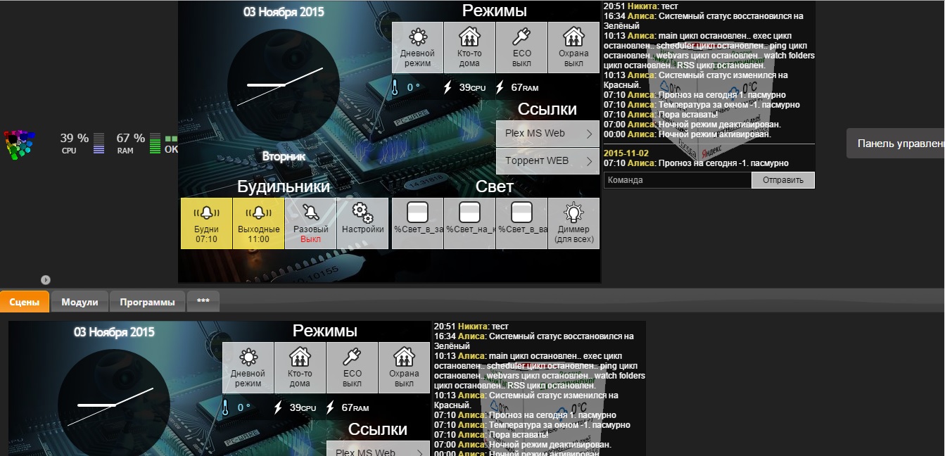

Комрады, а не размещал ли кто сцену в шапке?
Re: Дизайн интерфейса
m-malva писал(а):Напишу сюда.
Мне кажется люди просто не поняли про что вопрос)). Ты хочешь сцену, созданную в конструкторе сцен, которая лежит, скажем, по адресу /popup/scenes/1.html, впихнуть в верхнюю часть стартовой страницы?

nick7zmail писал(а): Мне кажется люди просто не поняли про что вопрос)). Ты хочешь сцену, созданную в конструкторе сцен, которая лежит, скажем, по адресу /popup/scenes/1.html, впихнуть в верхнюю часть стартовой страницы?

Да, именно. Мне кажется вполне логичным имея конструктор рисовать шапку прямо в нем получая априори нативную поддержку и не переживая, что с последующим обновлением страничка "рассыпется"
Ну во-первых страничка не рассыпется, если её закидывать в templates_alt. Почитайте тему альтернативные шаблоны.
А во вторых - вставляется вроде не так сложно...не скажу конечно что это правильно...но типа вот:
Снизу сцена, сверху та же сцена в шапке.
Вставлено, правда, через iframe...
<iframe src="/popup/scenes/8.html" width="950" height="405" border="0" frameborder="0" >
</iframe>
Говорят через jQuery правильнее...
Одним словом - результат вроде соответствует описания. Ума не приложу только зачем это)) Мне и в html чистом неплохо рисуется.
