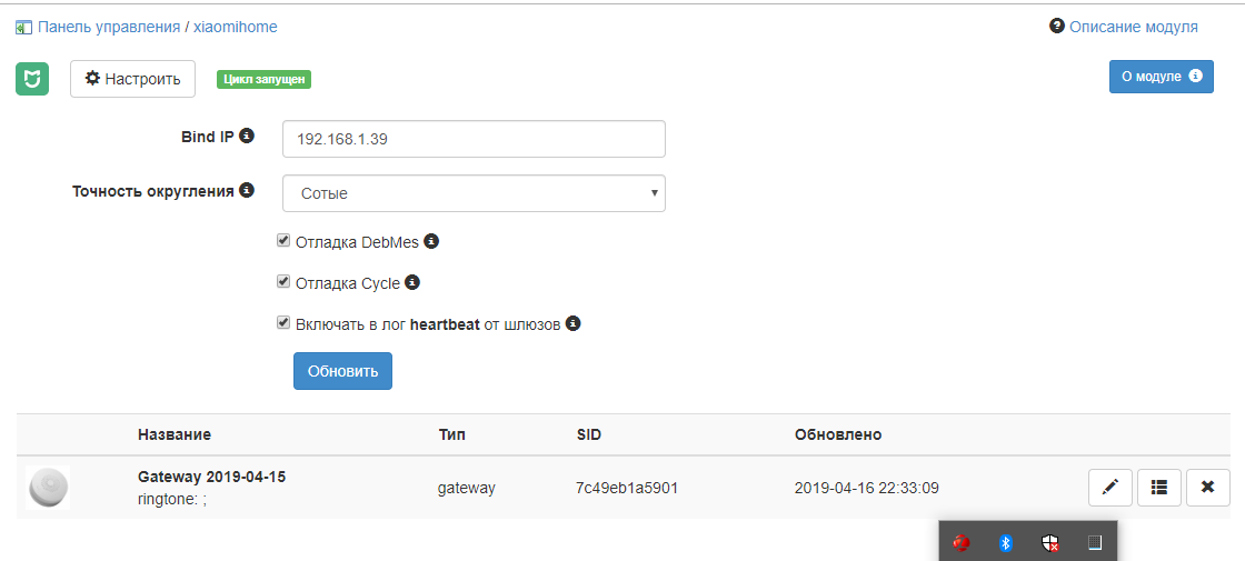

6. Скриншоты главной страницы модуля и его настроек:

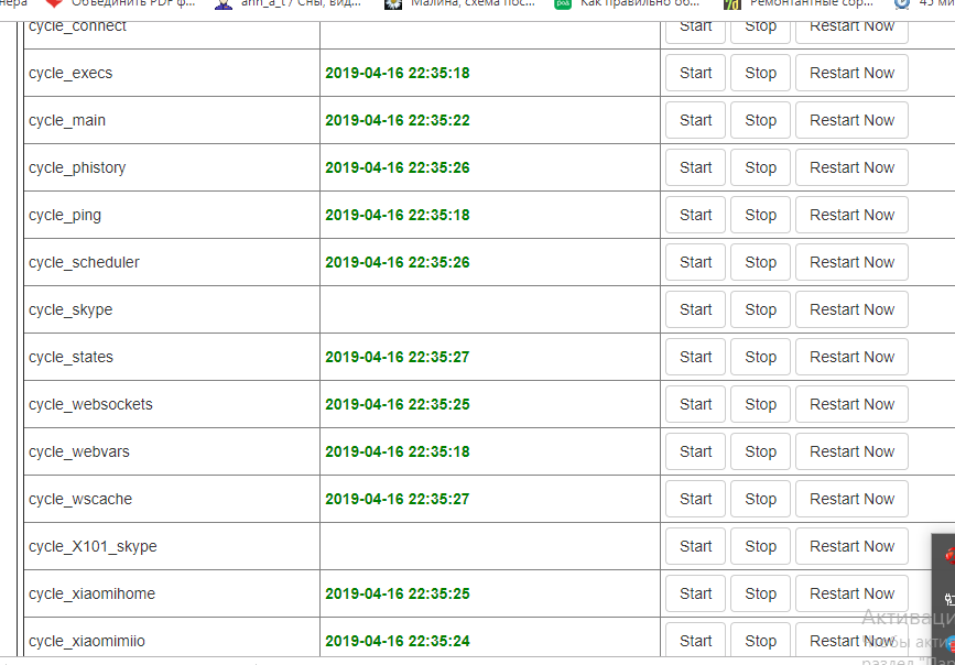

7. Скриншот вкладки Services из X-Ray:

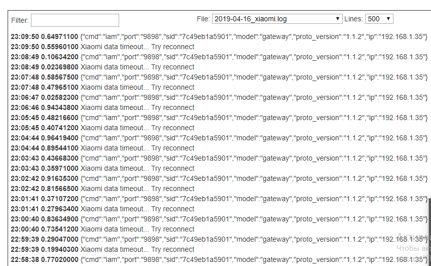

9. Лог цикла модуля (2019-04-16-xiaomi.log).

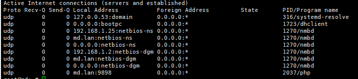

14. Результат команды sudo netstat -avpu (для linux).
sudo netstat -avpu.png (12.6 КБ) 6775 просмотров

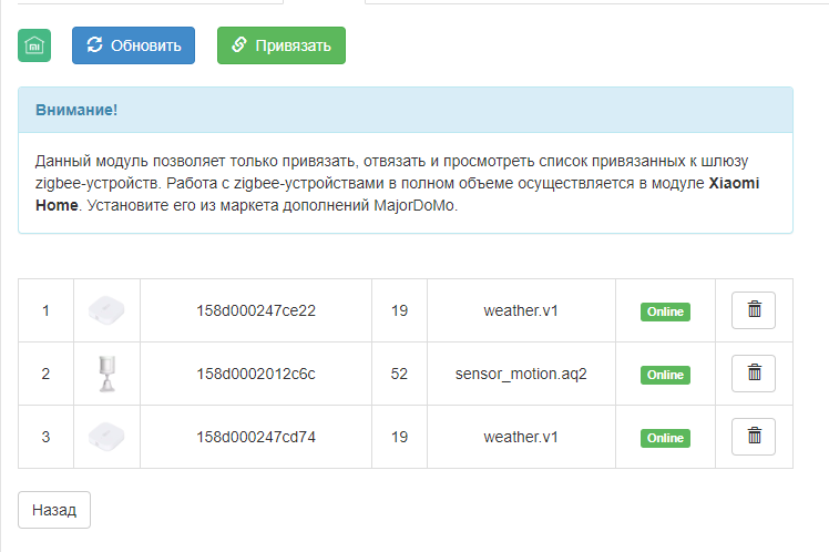

Шлюз не видит Zigbee устроства, хотя модуль Хiaomi miiО их видит
Что мне нужно сделать что модуль Xiaomi Home их тоже увидел?

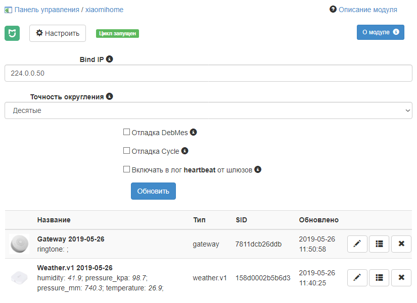

verg писал(а): Вт апр 16, 2019 11:58 pm Что мне нужно сделать что модуль Xiaomi Home их тоже увидел?
Была такая же проблема. Попробуйте в настройках модуля указать IP 224.0.0.50. Я сначала прописал IP сервера с majordomo, у меня добавился только шлюз. Потом я указал 224.0.0.50, полчасика полазил по форумам, зашел на страницу модуля и увидел, что датчик температуры/влажности/давления, привязанный к шлюзу, тоже добавился.
