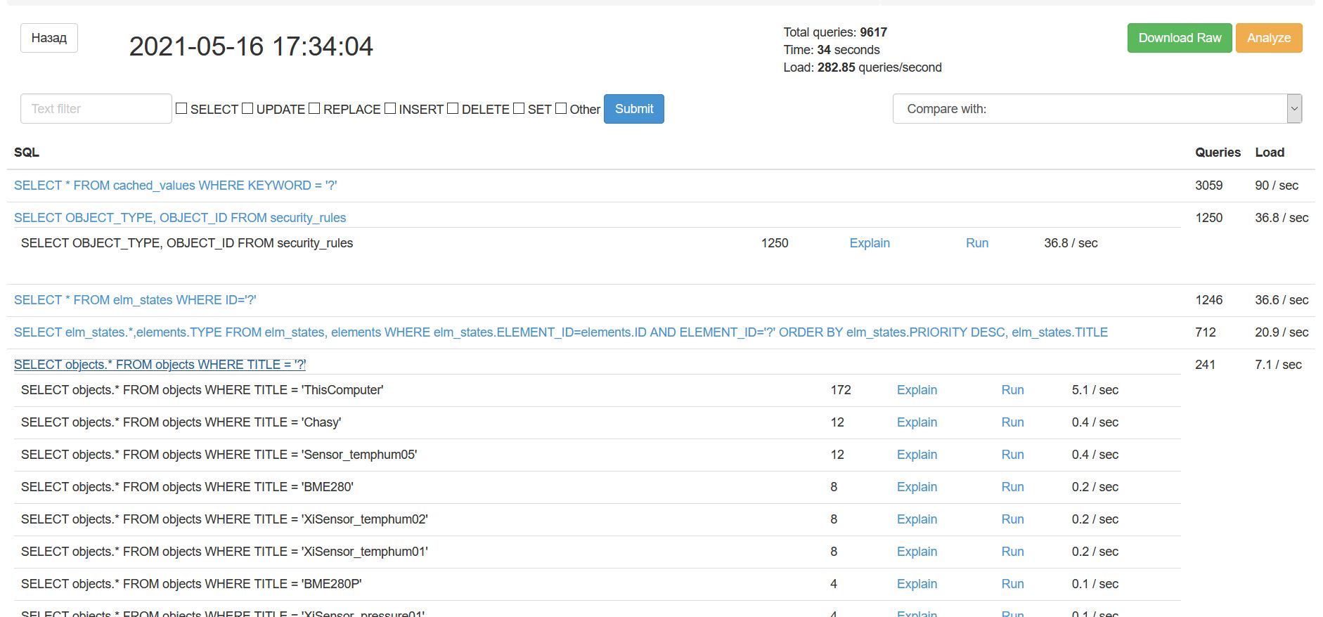

Так я Датчики ПУ удалил, свои, как смог, сделал. Не знаю, правильно, или нет, родные классы поменял на свои, правда обработчики с родных скопировал. В веб переменные прописал прямые ссылки, какие нашёл, а переменные привязал к своим объектам. Ещё не всё настроил, а уже 222 запроса. Может опытный взгляд что и увидит, для меня мало чем от китайских иероглифов отличаются. В основном ThisComputer фигурирует. В первой таблице много свойств с "Run" на конце. Они вообще никак не регулируется, вроде.

Увеличь период опроса датчиков температуры/влажности до 5-15 минут

Не знаю - зачем так заморачиваться со всеми этими запросами... Надо понимать, что запрос запросу рознь. Запрос на чтение к таблицу в памяти - это вообще ерунда, просто запрос на чтение - ну так, несколько сотен - сервер и не заметит. Запись в таблицу - это да, это нагрузка по серьёзней, особенно если таблица находится на диске, но в принципе и тут в последнее время есть серьезные подвижки - оптимизация статусов ПУ, подключение редиса, оптимизация модулей на запись, только если значение поменялось, и т.д. Резюме такое - если не делать каких-то косяков, которые чрезмерно грузят систему, то даже с избыточным функционалом ПУ всё работает нормально (на 4ой малинке)
