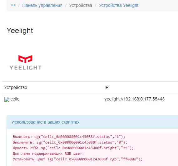

Gelezako
Сообщения: 963
Re: Управление лампочками Yeelight
Сообщение Gelezako »
если у вас на страничке модуля отображается ваше устройство, но внизу в красными буквами вы увидите конкретно для вашей лампочки все команды, вот как на этом скриншоте
https://connect.smartliving.ru/cms/data ... _image.png
