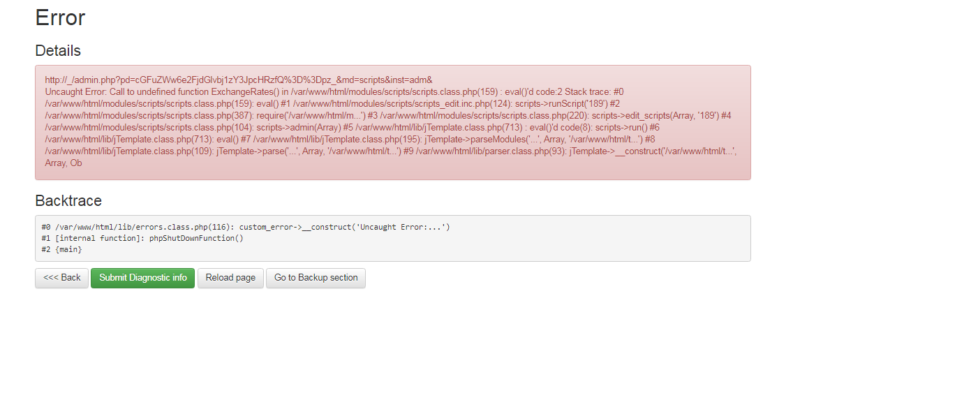

День добрый! закинул сей скрипт в сценарии и при ручном запуске выскакиевает ошибка

с источниками всё хорошо, я ошибся в коде, исправил, обновите код в сценарии и запустите сами не дожидаясь автоматического выполнения. Дублирую код тут
include_once(DIR_MODULES . 'ExchangeRates/ExchangeRates.class.php');
$rate = new ExchangeRates();
$rate->SaveAutoUpdate();
И ещё, на самой странице модуля возможно вы не будете сразу видеть все курсы, но это не значит что они не будут обновляться. На самом деле они обновляться и если вы через getGlobal() она же gg() их где выводите на сцене, то там будут обновленные курсы. А на странице самого модуля они буду отображаться после нажатия на кнопку обновить.

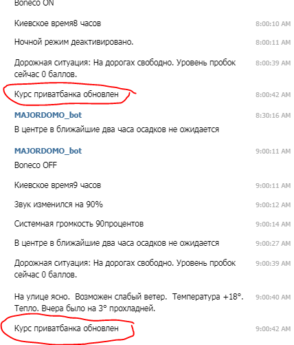

Здравствуйте.. В связи с тем что постоянно модуль не обновлялся, даже после скрипта что Вы скинули, пришлось модуль снести.Но есть и плюс,взял скрипты из php файла и парсил .. добавил к Скрипту голосовые значения что валюта приватбанка обновлена и валюта нацбанка обновлена.. так вот...
Практически всегда не обновляется валюта нац банка, может она и выдавала ошибку , что нельзя обновиться!
Остальное работает нормально.... На картинке отчеты в телегу...
