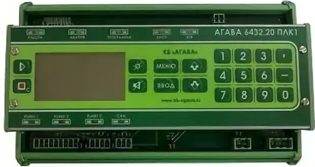

Да, я собираюсь производить десятками. Ссылки хорошие, посмотрю на устройства.
Только мне нужно кнопочное поле и индикатор для управления устройством через иерархическое меню. Я пока не находил нужного мне вида конструктива, а Controllino - это фантик просто бессмысленный.
Я планирую вот такой вид, т.к. к нему у меня уже и софт практически есть готовый.
