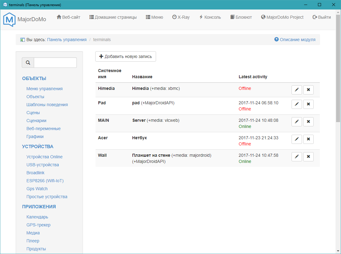

vitt76
Сообщения: 373
Re: Новое в работе с терминалами, sayTo, sayReply
Сообщение vitt76 »
Да, онлайн.
