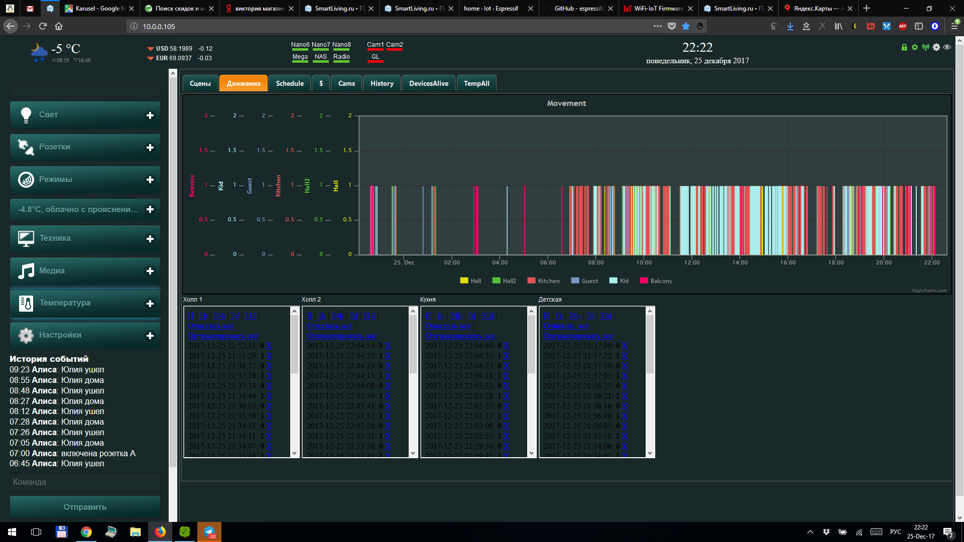

А никто не в курсе, почему так шкалу движения показывает? Вместо одной, на каждую комнату.
Я не в курсе можно как-то изменить цвет текста в колонках движения
[#module name="charts" id="3"#]
Screenshot 2017-12-25 22.22.51.png (224.05 КБ) 5500 просмотров
