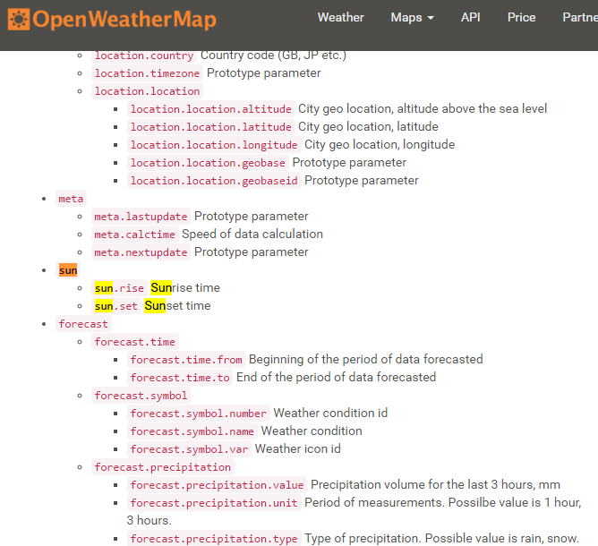

Посмотрел API на сайте там sunrise написан через точку sun.rise
Может сюда копать надо?
Но данные о заходе и восходе пустые
Поменял в коде... ошибки на строках 288,299 пропалиsun
sun.rise - Sunrise time
sun.set - Sunset time

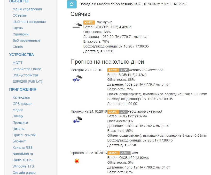

Re: Модуль - Погода от OpenWeatherMap
У меня модуль выдает значения 2.46°C, -1.83°C
И положительные значения без знака "+"
Что не очень красиво, да и не зачем такая точность)
Подскажите как и где округлить значения температуры до целых?
например, так:craber писал(а):У меня модуль выдает значения 2.46°C, -1.83°C
$t_fact=round(getGlobal('ow_fact.temperature'),0); Re: Модуль - Погода от OpenWeatherMap
Спасибо. Только округлилось как-то выборочно.jeks0n писал(а):например, так:craber писал(а):У меня модуль выдает значения 2.46°C, -1.83°C
И знак "+" тоже не везде.
