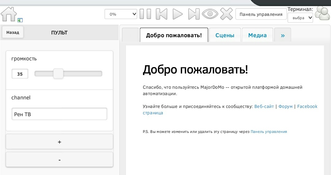

кто чего сотворил?
Я пока без графики сделал управление громуостью и каналами
AlexFox
Сообщения: 55
Зарегистрирован: Пн апр 24, 2017 12:58 pm
Re: LG Smart TV
Сообщение AlexFox »
<h1>LGTV Remote</h1>
<h2>Статус J: %LGTV.ConnectStatus% Статус P: %TVLG.online%</h2>
<h2>Канал: %LGTV.jsonChannelGetStatus%</h2>
<h3>Громкость: %LGTV.STATUSvolumeLGTV%</h3>

Smirnoff1976
Сообщения: 130
Зарегистрирован: Пт май 26, 2017 11:51 am
Re: LG Smart TV
Сообщение Smirnoff1976 »
а что в методах?
