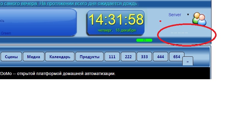

Re: Галлерея домашних страниц
Не выдает индикаторы ...
просто прочерки
Причина не пойму в чем (
просто прочерки
- 99998776666666.jpg (65.77 КБ) 16083 просмотра
Убери |10 и всёkostya77 писал(а):%Communication.IndicatorColor|10%
%System.IndicatorColor|10%
%Security.IndicatorColor|10%
%Server.IndicatorColor|10%
%Power.IndicatorColor|10%
<td valign="top" colspan="3" align="center" nowrap>
%Communication.IndicatorColor%
%System.IndicatorColor%
%Security.IndicatorColor%
%Server.IndicatorColor%
%Power.IndicatorColor%
И вместо индикаторов просто 0
а до этого были прочерки (
<td valign="top" colspan="3" align="right" nowrap>
<img src="/img/icons/status/lock_32_%Security.stateColor%.png" align="absmiddle">
<img src="/img/icons/status/system_32_%System.stateColor%.png" align="absmiddle">
<img src="/img/icons/status/network_32_%Communication.stateColor%.png" align="absmiddle">
</td>
Для того , чтоб все работало надо внести изменения в обьект systemStates, посмотри в инструкции по установке .
Обьект systemStates нужно при импорте поставить галочку 'заменить' или ручками править.

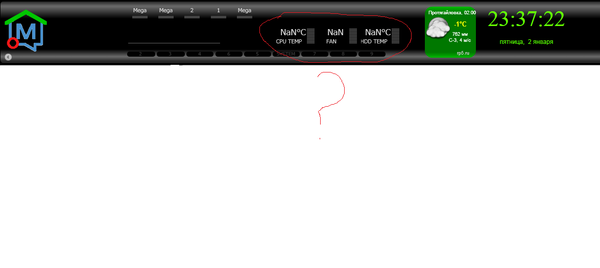

не пойму почему не работает?
- моя шапка.png (30.17 КБ) 15891 просмотр
