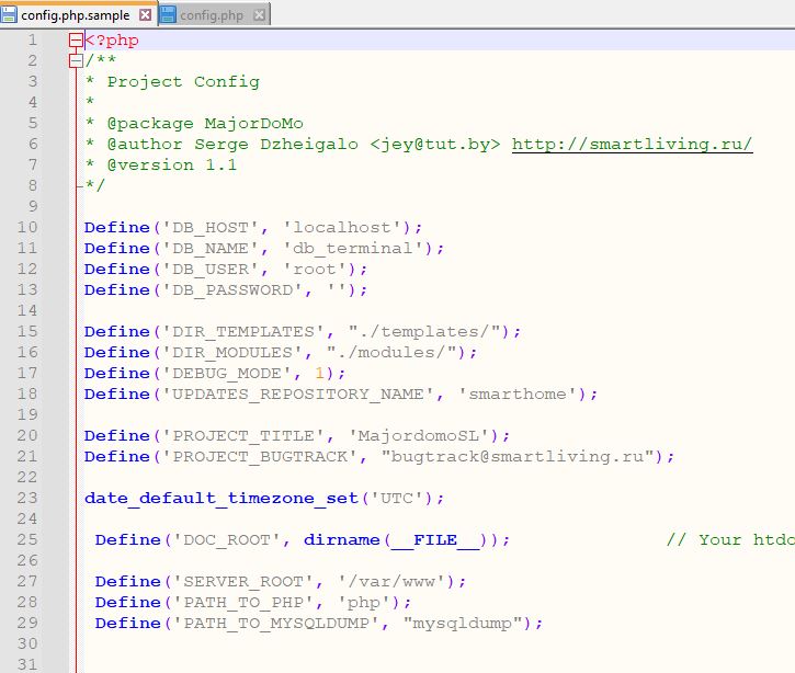

Ignatnet писал(а): Пн апр 15, 2024 11:21 am 1. config.php.sample переименовать в config.php - если выносил в папку /home/pi/majordomo - там все правь ручками
2. Там же изменить путь и пароль к БД
3. МД не видит базу

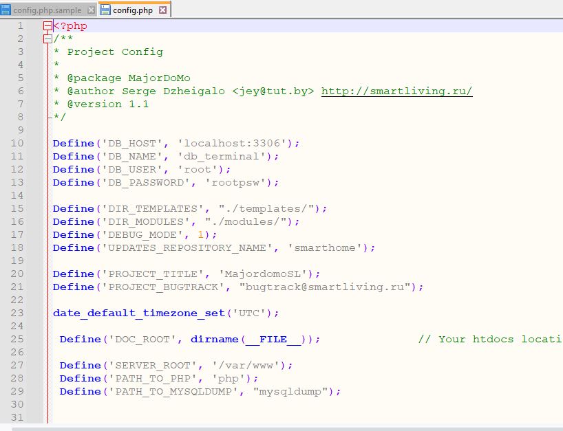

Проблема остаётся. Дело в том что я ни чего сам не помещаю в папку /home/pi/majordomo после старта контейнера скрипт сам заполняет эту папку файлами и папками проекта MD, и в ней уже существует файл config.php, разница между config.php.sample в строках:
в config.php-
Define('DB_HOST', 'localhost:3306');
Define('DB_NAME', 'db_terminal');
Define('DB_USER', 'root');
Define('DB_PASSWORD', 'rootpsw');

Ignatnet
Сообщения: 37
Зарегистрирован: Вс апр 08, 2018 8:57 pm
Re: Docker MajorDoMo
Сообщение Ignatnet »
меняем
Define('DB_HOST', 'bd:3306');
ВАЖНО! Пароль к БД которое дал при установке контейнера mysql, а не МД
Если что-то упустил - сноси и поновому ставь - это же докер

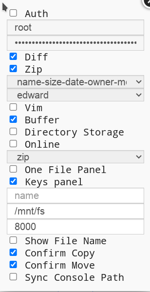

Что не мудрить через SSH - достаточно все сделать через portainer
Править, копировать и т.д. можно через
https://ru.cloudcmd.io/
# coderaiser/cloudcmd COMMANDER
docker run -d --name cloudcmd --restart always \
-v /var/www/:/mnt/fs -t -p 8000:8000 coderaiser/cloudcmd
ip:8000
F10
tox@1983
