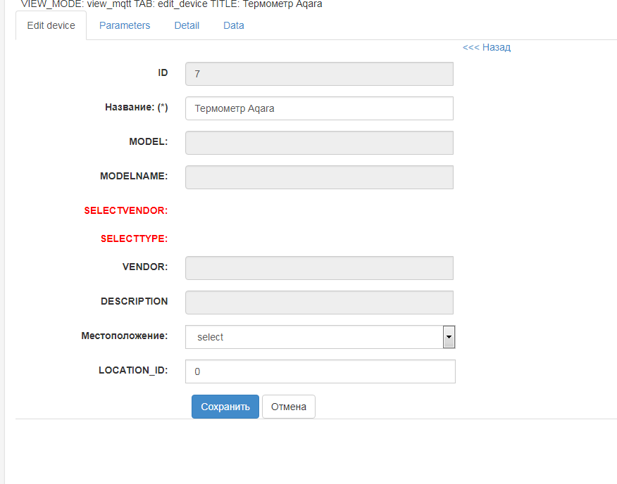

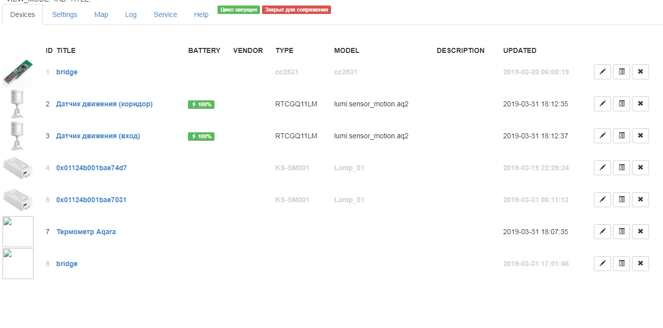

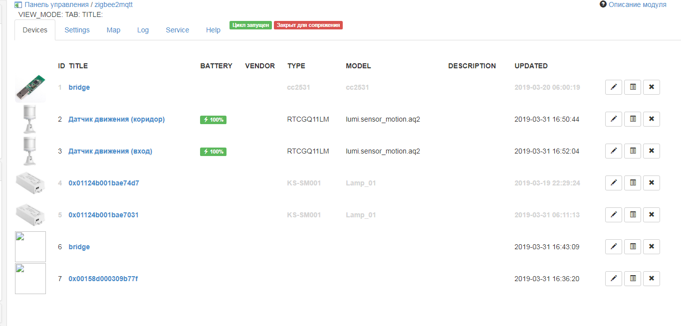

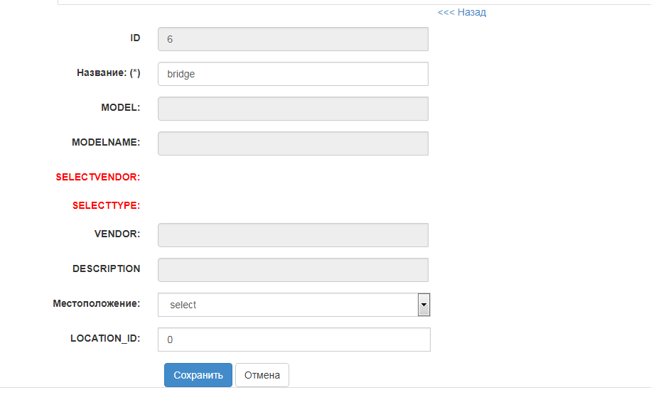

В модуле творится АД. Появился второй координатор без параметров, параметры редактировать нельзя. Карту рисовать перестал.
Добавил Aqara термометр. Он появился, но так же без параметров и картинки - во вкладке редактирование пустота.
Удалил "левый" координатор - лучше не стало. Карты нет, термометр не опознан. Через некоторое время второй координатор появился опять. В database.db, как и в логе - всё в порядке.

SrFatCat писал(а): Вс мар 31, 2019 6:17 pm В модуле творится АД. Появился второй координатор без параметров, параметры редактировать нельзя. Карту рисовать перестал.
анологично

У меня два климат дачик продублировались, удалил в ручную дубликат. Мап не появляется.

Два шлюза скорее всего появились из за изменения схемы обновления данных (mqtt вместо базы данных).
Не нажимайте кнопку обновления database.db, это старый вариант получения конфигурации. Была проблема в том,что адрес IEEE не отправлялся через mqtt. Koen в каком-то обновлении это поправил, я еще не тестировал. Винт у меня помирает на тестовой машине. Все тормозит безбожно ) Тестировать обновления Коена получится только после замены винта и настройки.

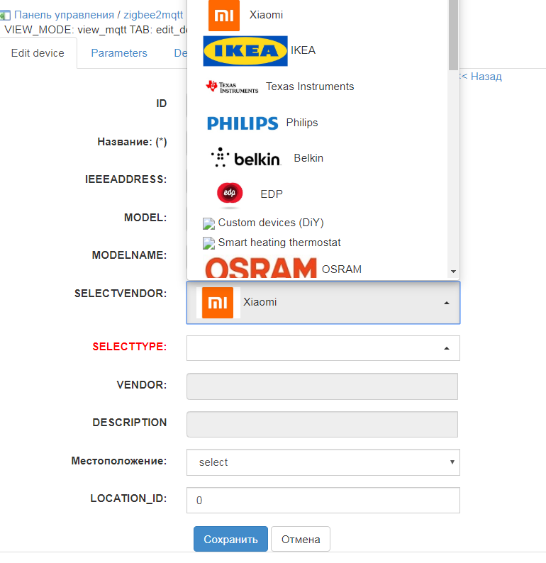

Какой у вас браузер?
Мне все же интересно, почему неактивны комбобоксы. Если бы работал выбор нужного профиля оборудования, проблем с опознанием бы не было
