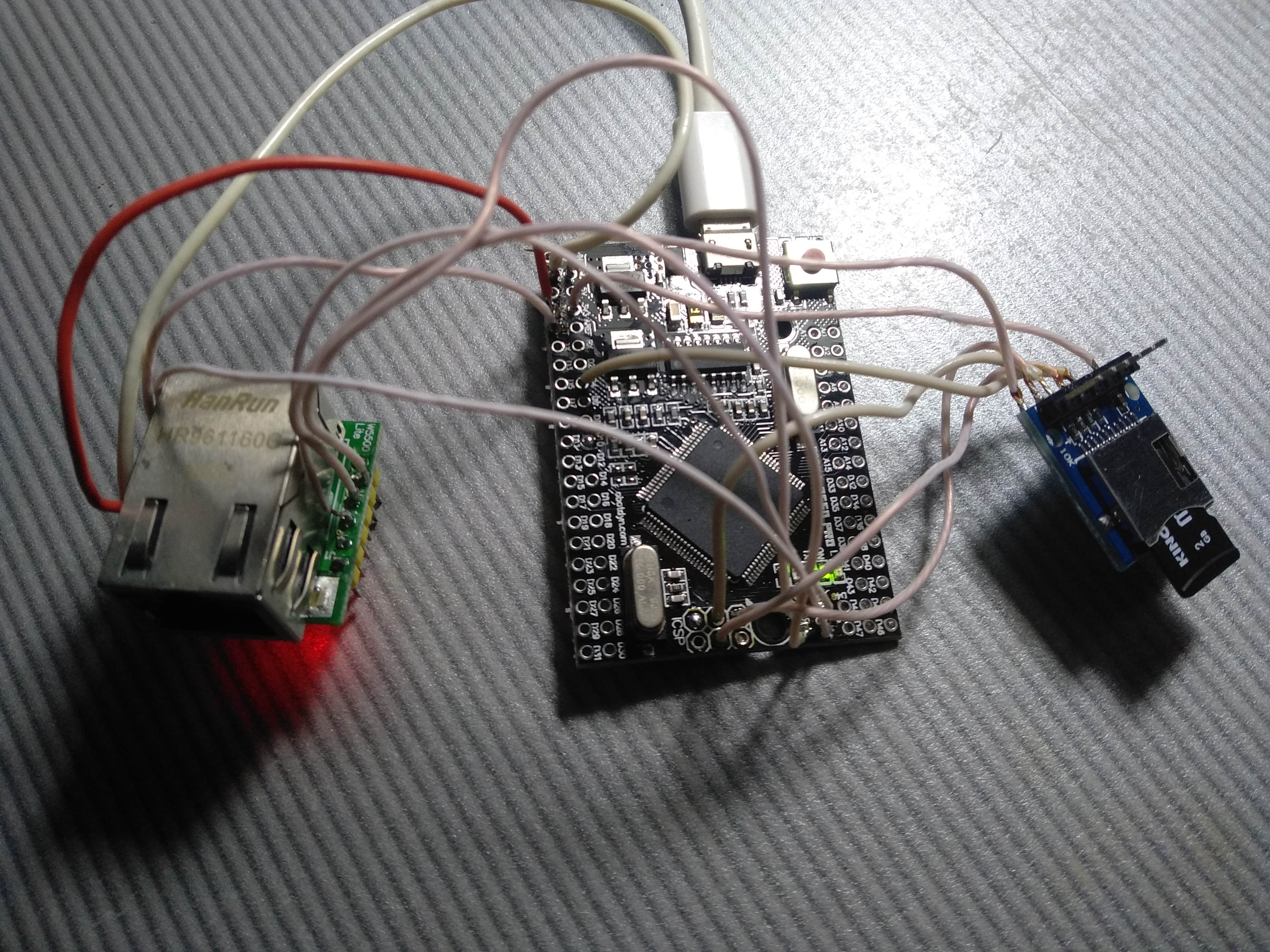

Mega2560Pro+WIZ820(W5500)+SD все запустились с первого раза

Ага, значит эту платку W5500 можно брать ? Нужна была для другого проекта. А на Дуе не пробовал запустить ? От РоботДина что то у меня не взлетела...
Вот это хорошая новость.
Да, желательно повторить и подтвердить этот результат. И потом дать ссылку на работающий модуль. Да и схема подключения не помешает.
Re: D9MG корпус для AMS
Это опять два месяца ждать. Сам комплект МикроМеги и W5500 работает у меня. От RobotDyn. Карт ридер как на фото.
