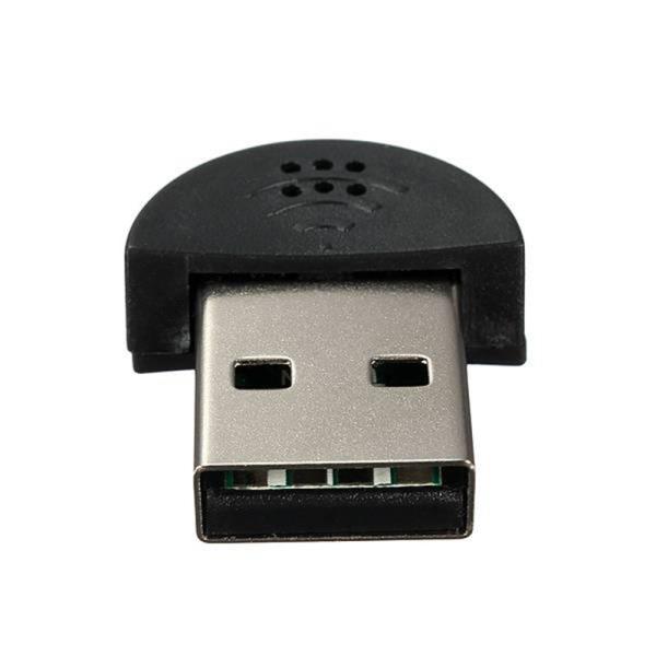

Тестирую на орнаж пи зеро Н3 плюс. После плясок с ини файлом пришёл черед микрофона. Почему-то никак не хочет слушать юсб микрофон. Встроенный микрофон записывает звук с каким-то треском.
ЮСБ микрофон такой
devoff
Сообщения: 181
Re: Голосовое управление по ключевому слову на базе Апельсинки Зеро
Сообщение devoff »
Странно, я вроде с нуля все ставлю и не вижу проблем.
Вы все по инструкции из гита ? она там новая и файлы новые.
Напишите мне в телеграмм, давайте вместе проверим все это.
