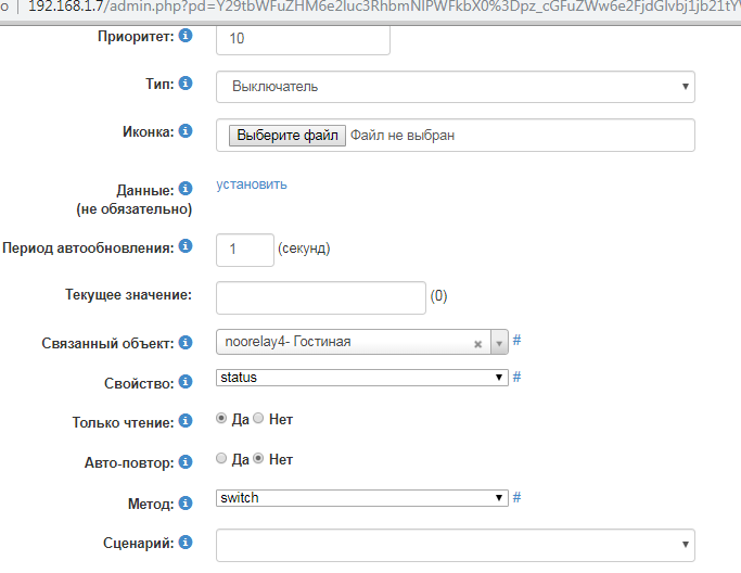

Имеется Broadlink RM Pro 2+ и куча выключателей Livolo. В модуле Broadlink настроил по 2 команды на выключатель. Одна включает другая выключает. Это всё работает при нажатии на тест. Не могу понять как настроить что бы на панели были кнопочки включатели что бы при включении включался свет при выключении выключался.

Выключатели в меню.

У меня сделано так (но у меня без ПУ)
метод switch стандартный
$status = $this->getProperty("status");
if ($status) {
 $this->callMethod('turnOff');
} else {
 $this->callMethod('turnOn');
