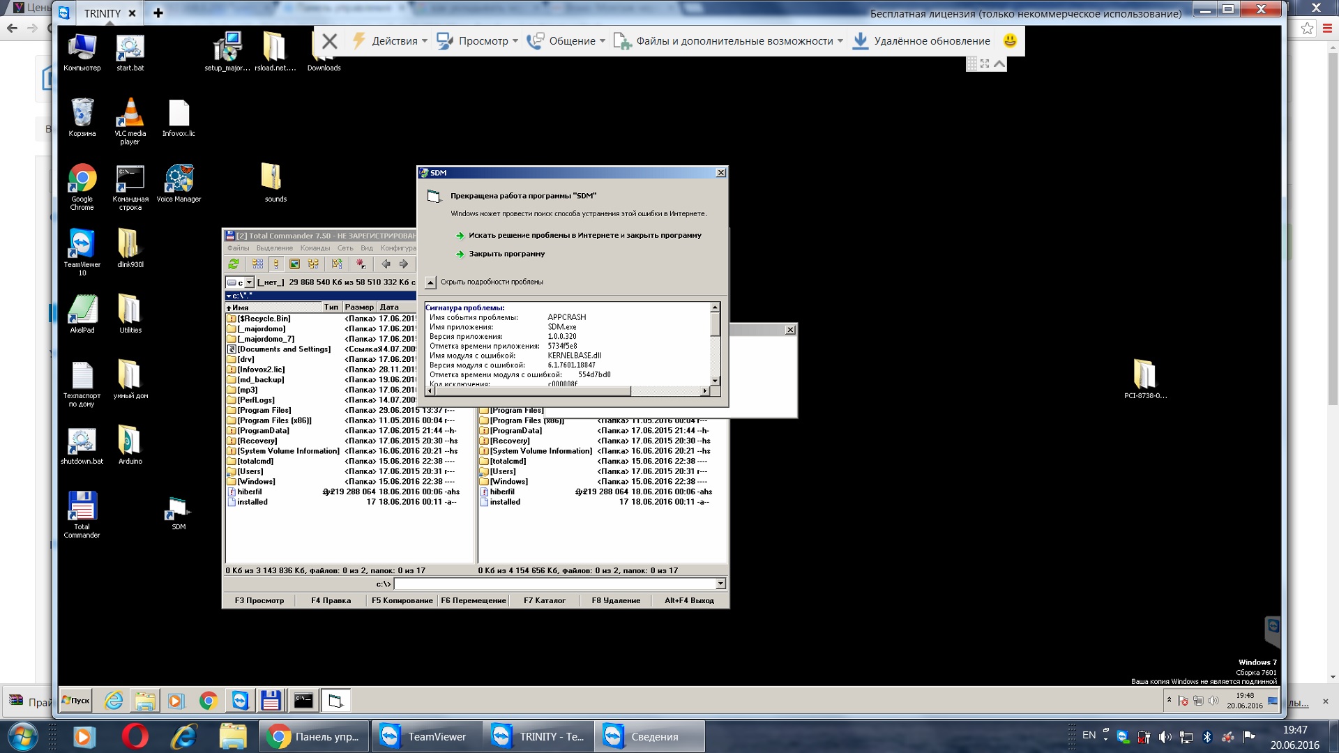

Валится sdm раз в сутки примерно...
причем за ним останавливается и один из циклов мжд т к ждет возврата от сдм
шо делать то товарищи?
- скрин два
- sdm2.jpg (319.29 КБ) 13099 просмотров
- скрин раз
- sdm1.jpg (385.85 КБ) 13099 просмотров

По поводу sdm - по моему отследил глюк с вылетом программы - у меня она вылетает когда указывает вывод звука сразу в два канала, например в моем случае outputchannel 56 приводит к рандомному вылету. Сейчас поменял вывод звука на улицу только на один канал - вроде пока не вылетает второй день.
Может кому пригодиться...
И да, перешел на работы с sdm с файлового режима на клиент серверный. В этом случае если sdm вылетает - то просто пропадает звук, а при работе через командную строку падает цикл.
