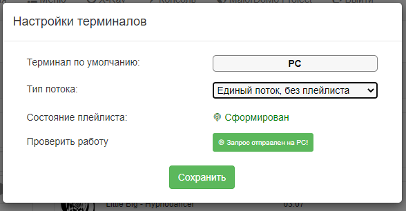

v.5.3
Супер мега крутое обновление! Добавил возможность играть плейлист по 1 ссылке вида:
http://192.168.34.100/modules/yamusic/play.php?playlist=-141397924&owner=41397924
Естественно, чтобы работало, сначала формируем плейлист
По этой ссылке будет отдаваться по 1 треку из указного плейлиста, при перезагрузке страницы, будет выдаваться следующий трек, а это значит, что ставим повтор 1 трека и слушаем по очереди все свои треки.
Нужно настроить в Настройки терминалов
Плейлист .m3u - это текущий способ для плееров поддерживающих m3u, есть плюсы в виде имени трека и возможности выбора
Единый поток, без плейлиста - это как раз новый способ, нет никакой информации, просто музыка.
Willy
Сообщения: 16
Зарегистрирован: Сб дек 21, 2019 9:23 am
Re: [Модуль] Яндекс.Музыка (yamusic)
Сообщение Willy »
Отличное приложение!
Вопросы:
У меня Xiaomi Mi Box S (chromecast) -
- делаю тип потока "плейлист .mp3u" - файл в папке создается, vlc его видит, но терминал не играет (нельзя посмотреть плейлист, просто видно, что хромкаст включается, но дорожка пустая с 0 вой длинной)
- делаю тип потока "единый поток.." - также плейлист локально создается, но терминал играет только 1 песню и останавливается. Вы писали "ставим повтор 1 трека" - где ставить?
SmoKE_xDDD
Сообщения: 817
Откуда: Нижний Новгород
Сообщение SmoKE_xDDD »
Willy писал(а): Ср июн 24, 2020 8:57 am Отличное приложение!
Вопросы:
А что открывается? Разве не плеер? В нем нет функции повторения?
Willy
Сообщения: 16
Сообщение Willy »
SmoKE_xDDD писал(а): Пт июн 26, 2020 6:40 pm
Вопросы:
Открывается урезанный плеер без элементов управления
