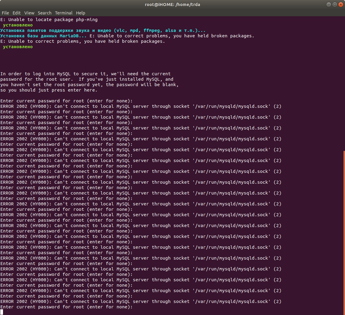

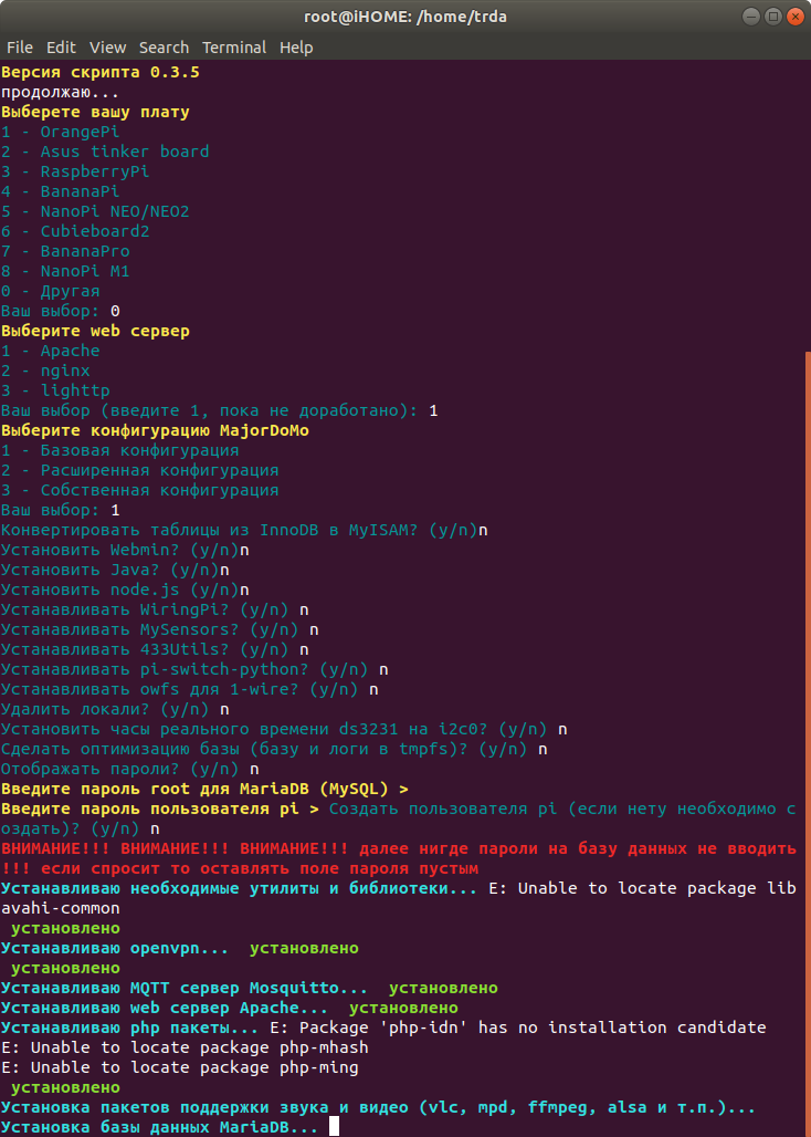

Подтверждаю слова уважаемого "immortal", Ubuntu Desktop 17.10.1 и Ubuntu Server 17.10.1 - ни чем не отличаются, пробовал на обоих, ошибка одинаковая :D
Дабы поймать ОКНО с ошибкой провёл два чудных вечера, после ошибки (я естественно не сразу понял, что это ошибка, и оставил скрипт работать на ночь) цикл зацикливается, цикл (скрпт) на клавиатуру не реагирует (временно вернулся на Windows 10).

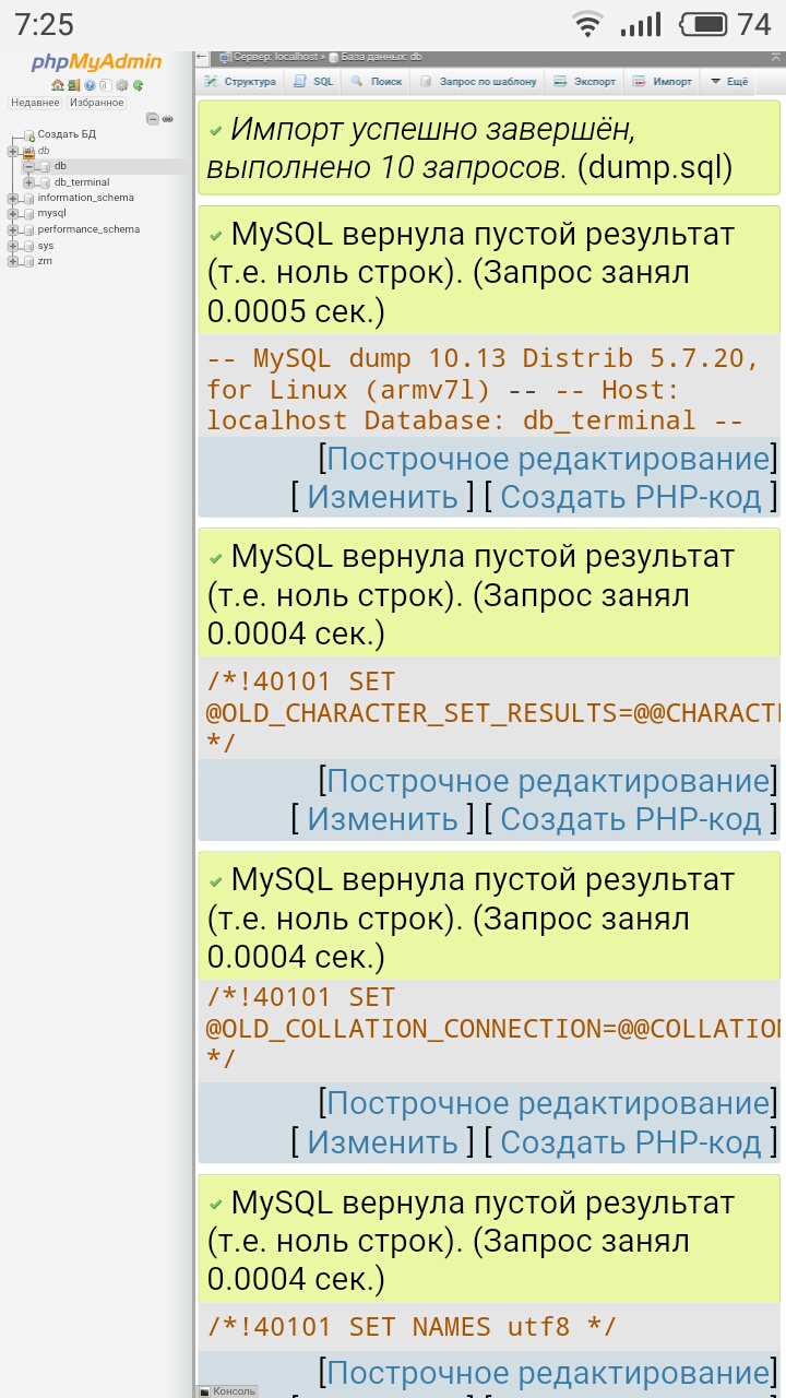

immortal писал(а):
Shmit писал(а):Подскажите,в образе 5.36 перестал восстанавливаться бекап,перепробовал все,что были .Снес ,установил заново,ничего не помогло,пробовал скриптом на чистую систему ,всё без результатно!постоянно выдает
OK
Headers already sent in on line
Cannot redirect instead
смотреть надо в базу данных, что там, распаковываем бэкап, ищем dump.sql, заливаем его в отдельную базу и смотрим.
залил в отдельную базу,вот что получилось

TrDA писал(а):
Чем вас и радую :D сами просили "... пробуем, проверяем, пишем предложения и замечания":
по поводу php пакетов руки не доходят удалить ненужные, эти ошибки на первом скрине ни на что не влияют, а вот на втором скрине что то с базой, подключиться бы по тимвиверу чтобы понять что не так с базой и с репами к базе.

Shmit писал(а):
OK
так базы нет получается в бэкапе, она пустая, выложите сюда файл dump.sql или в личку

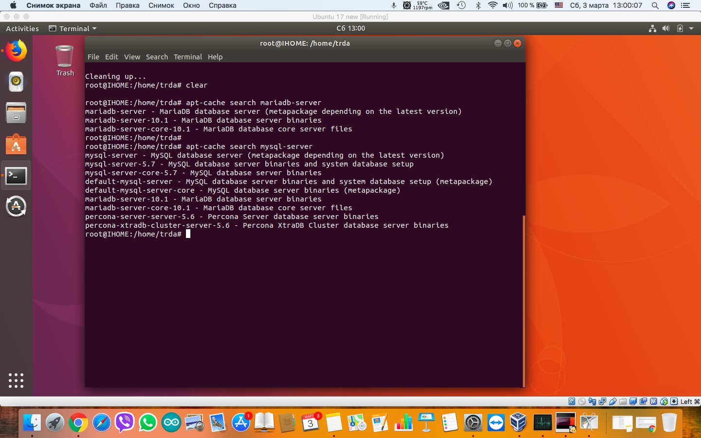

TrDA писал(а): Подтверждаю слова уважаемого "immortal", Ubuntu Desktop 17.10.1 и Ubuntu Server 17.10.1 - ни чем не отличаются, пробовал на обоих, ошибка одинаковая :D
а что говорит в консоли
apt-cache search mariadb-server
и
apt-cache search mysql-server
вот это:
вот этот код:
mdbif=$(apt-cache search mariadb-server)
echo -n -e "\033[1;36mУстановка базы данных MariaDB... \033[0m"
if [ "$mdbif" = "" ];
then
sudo apt-get -qq install -y mysql-server
sudo apt-get -qq install -y mysql-client
else
sudo apt-get -qq install -y mariadb-server
sudo apt-get -qq install -y mariadb-client
fi
echo -e "\033[1;32m установлено\033[0m"
при чем я забыл вывод сделать какая база ставиться, сейчас исправил в скрипте, спасибо, то есть при установке базы данных либо mariadb или mysql ошибка, надо разбираться, разберемся с этим и дальше ошибок не будет. Вообще приоритет для mariadb, как отработает скрипт с mysql не помню, вроде отрабатывает.
и
1. Устанавливал на ББ (Ubuntu-17ws / Ubuntu-17srv), потом снес (железо новое, драйверов пока под Linux/Ubuntu - нет).
2. Сейчас установил в виртуальную машину, результат тот-же - отрицательный.
3. Вот "что говорит в консоли".
ubuntu 17 md.jpeg (311.42 КБ) 5869 просмотров
На установку Ubuntu-17ws и выполнение Скрипта - потратил около 1,5 часа, с перекурами (ISO уже были скачаны).
Если тоже самое, но на ББ - около 2-3 часов.
Чем ещё могу помочь? Что проверить?
