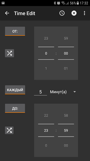

Доброго всем дня!
Настроил Tasker на передачу координат GPS, несколько дней все было отлично каждые 10 минут координаты передавались, потом просто перестали приходить. Настройки не трогал, единственное что - возможно запускал оптимизацию на телефоне. Сейчас ситуация такая - данные передаются только пока телефон разблокирован, как только блокируешь, Tasker перестает передавать данные, проверил разрешения - все включено, для Tasker отключена оптимизация расхода батареи так что вроде не должен засыпать.
Подскажите что может быть?
телефон samsung j5, Tasker 5.6.5b

Не знаю как для самсунга, но для сяоми и для сони во первых отключить все оптимизации надо было, во-вторых разрешить работу в фоновом режиме, в третьих там как-то можно установить таскер в качестве системной службы и включить его в настройках как службу в специальных возможностях. После выполнения всех пунктов работает на ура. Так же не забудьте проверить не отключаются ли у вас в режиме блокировки экрана службы GPS и передачи данных.

Сообщение suilik »
похоже что проблема кроется все таки в tasker, решилось довольно странным способом, в настройке интервала вызова задачи установил кроме интервала 5 минут еще период действия с 00:00 до 23:59, и все снова заработало.
Что это может быть?

xor писал(а): Чт фев 14, 2019 7:11 pm А вам надо круглые сутки знать, где вы с интервалом в 5 минут? Я специально сделал, если дом или офис, интервал в полчаса.
нет,но когда тестируешь сидеть ждать очередной отправки пол часа как то не хочется
