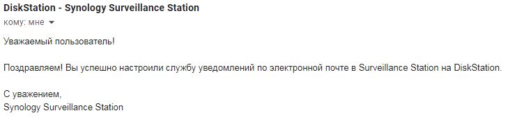

Помогите решить проблему с получением текста письма. Настраиваю получение писем от Synology и столкнулся со странной проблем, а именно модуль не получает текста письма. Вот логи прилагаются.
Хотя если отправлять письма на гуглопочту, то текст письма есть.
В чем может быть проблема?

Максим Николаевич писал(а): Ср окт 06, 2021 11:28 pm Помогите решить проблему с получением текста письма. Настраиваю получение писем от Synology и столкнулся со странной проблем, а именно модуль не получает текста письма. Вот логи прилагаются.
столкнулся с таким, когда текст приходит в хтмле. какая-то разметка сбивает модуль, наверное
