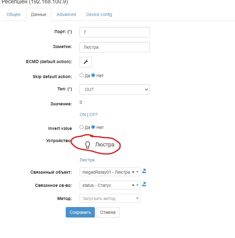

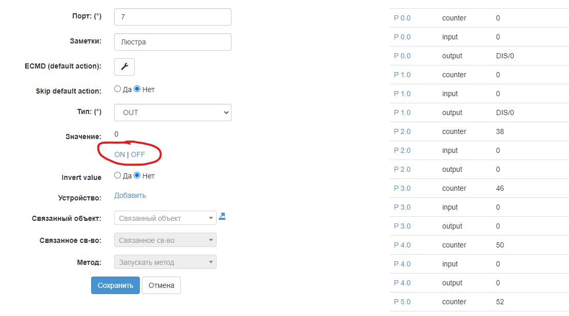

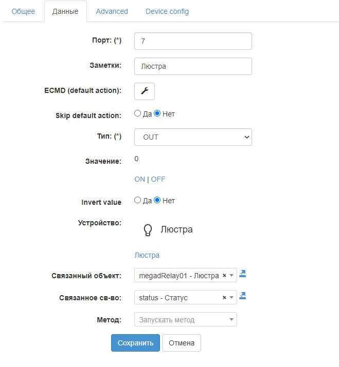

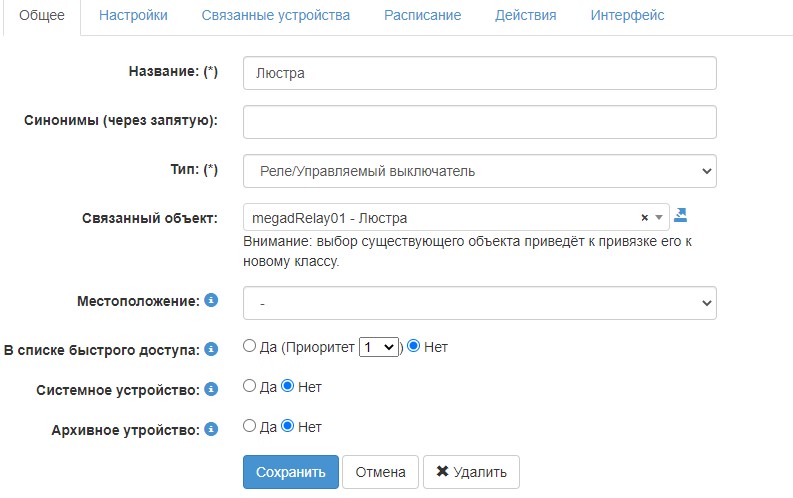

Здравствуйте!
Подскажите в чем проблема!
Мега подключена все данные с контроллера получены в Мажордомо.
Захожу в модуль, далее в порт (картинка 1). При нажатие on\off все отрабатывает!
Пытаюсь добавить простое устройство (картинка 2).
Все добавилось (картинка 3)
При нажатии (картинка 4) ничего не происходит!
При нажатии на on\off (картинка 1), меняется свойство статус 0 на единичку и обратно, свет включается и выключается.
Если меняю руками цифры в свойствах объекта цифры меняются действия не происходит.
