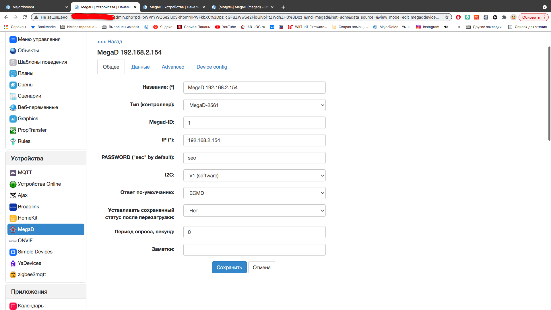

Gutsu Dmitriy
Сообщения: 26
Зарегистрирован: Вс янв 21, 2018 11:12 pm
Re: [Модуль] MegaD (megad)
Сообщение Gutsu Dmitriy »
Вот нашел этот пункт , удалил , но вроде было где то еще , отпишусь о изменениях , спасибо

Докладываю , проблема осталось , надо еще вторую строку найти и удалить

У вас точно в модуле "MegaD" на вкладке "Общее" в пункте "Период опроса, секунд:" стоит "0"?
Gutsu Dmitriy
Сообщения: 26
Chainik писал(а): Пн сен 06, 2021 8:10 pm У вас точно в модуле "MegaD" на вкладке "Общее" в пункте "Период опроса, секунд:" стоит "0"?
Точно , проверено

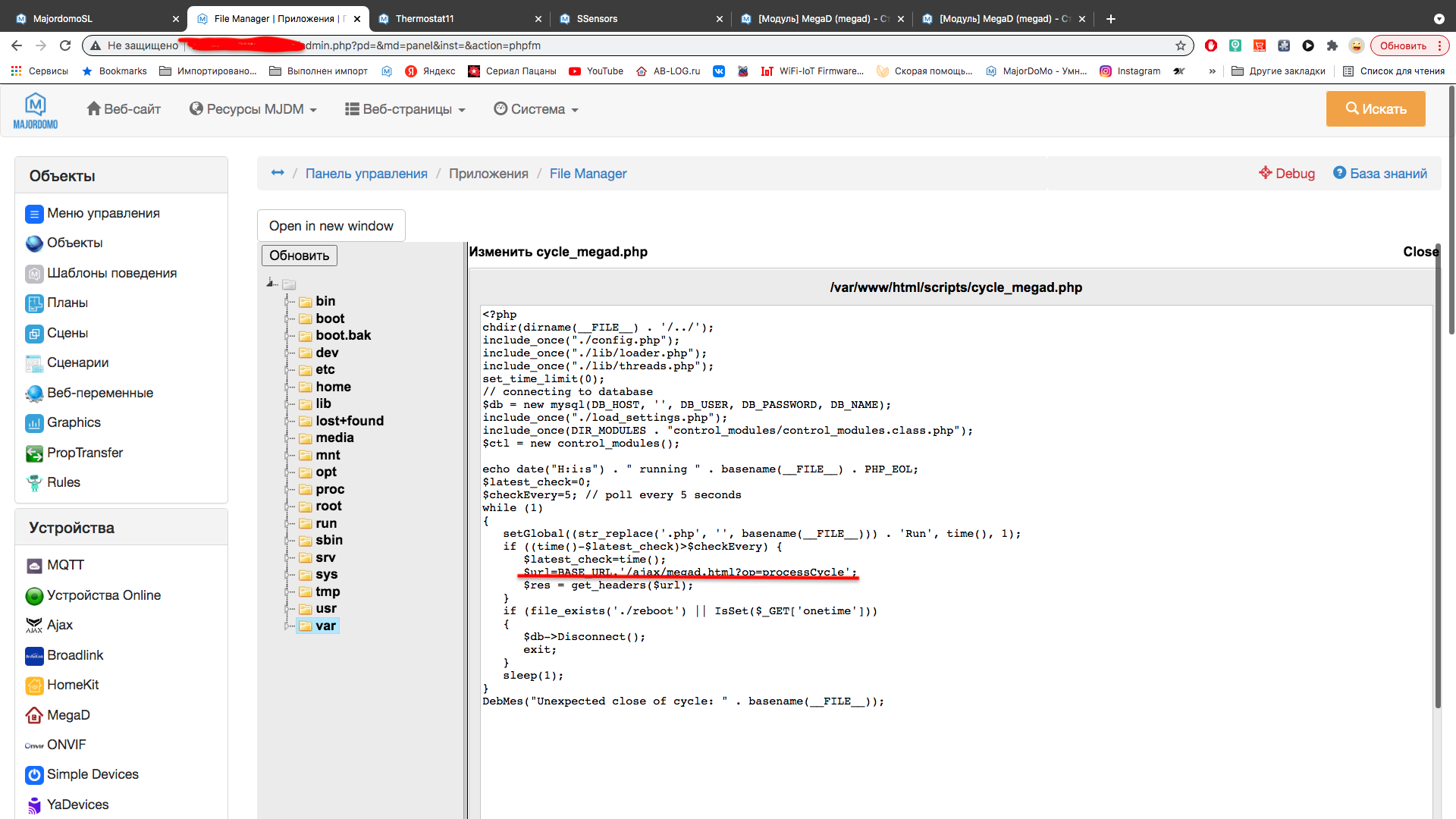

Gutsu Dmitriy
Сообщения: 26
Снимок экрана 2021-09-07 в 21.13.44.png (269.86 КБ) 11170 просмотров
на всех опрос , ноль
