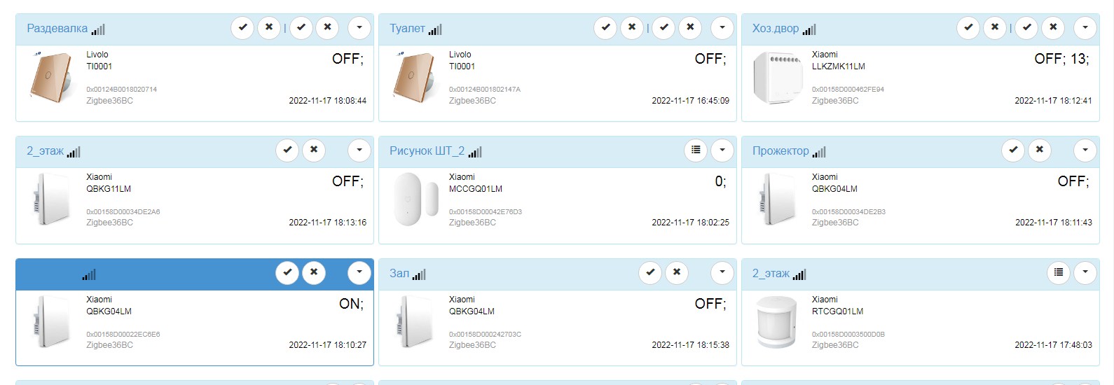

Я может что то не понял но у меня только штора ксиоми 12 "косит" и там я проще использую код в методах (ну в место open можно применять on)
geturl('http://192.168.х.хх/ajax/zigbee2mqtt.html?device=1&command=state&value=open&friendlyname=0x04CF8CDF3C749DEF&gw=Zigbee36BC');

Сейчас протестил на релюшке в подрозетник. Действительно все работает четко без лишних танцев с бубномNail писал(а): Чт ноя 17, 2022 5:20 pm а в остальном все выключатели и реле работают в ПУ нормально -ON и OFF, без использования кода в методах - только по статусу в МД.
Видимо мои управляемые розетки мудрят. Хорошо хоть, описанным ранее костылем, получается их переключать корректно.
