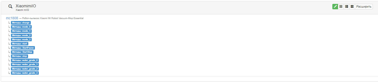

Диаф писал(а): Ср апр 13, 2022 11:21 am свойства объекта не привязаны к данным в модуле miio
Это как...? Вроде на скриншотах видно, что все указано. И даже в свойстве battery под ним зеленый прямоугольничек "xiaomiiio", но обновления поля не происходит...

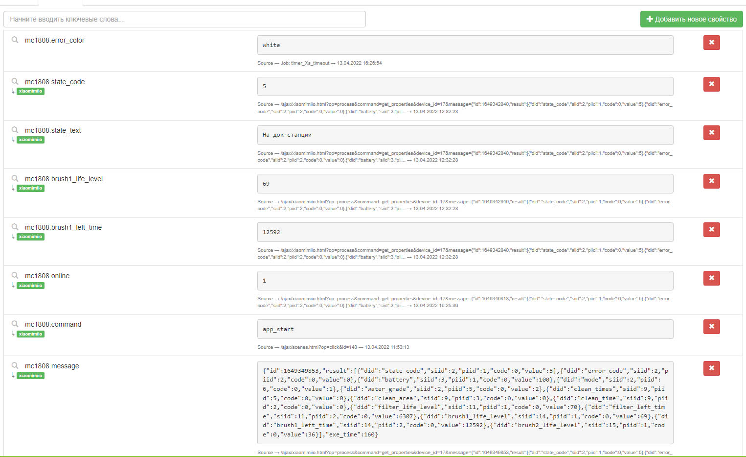

идея была хорошая, но не помогла нисколько... данные так и не передаются в объект.
пробовал уже и объект другой создавать и метод толкать вместе со свойствами - бесполезно.
единственные 2 свойства, которые безотказно перекидывают данные - command и message. с других метрик данные не передаются.

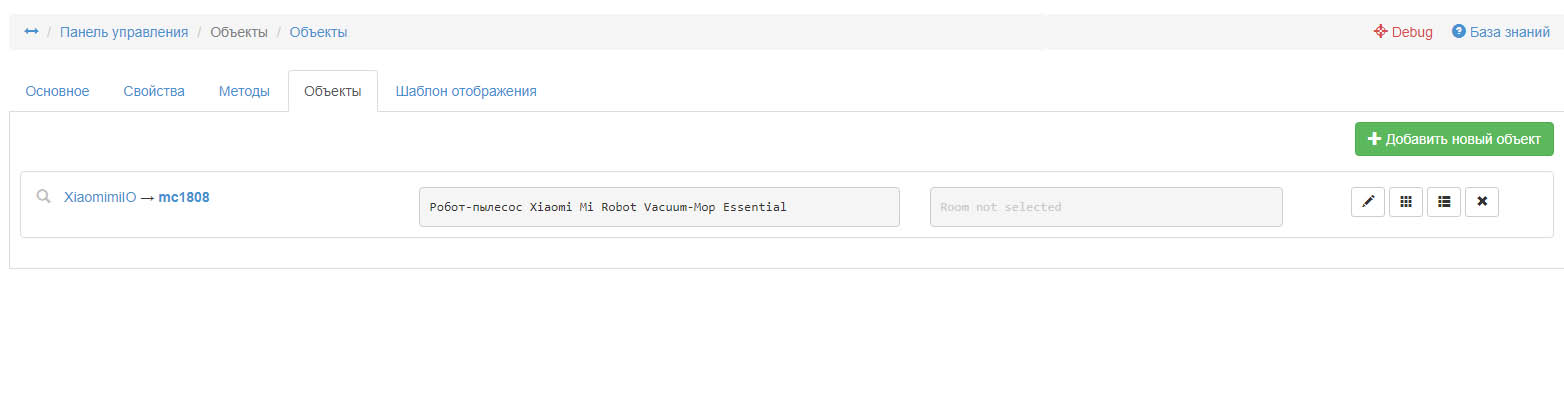

Создал объект для пылесоса, назначил ему в некоторые поля данные из miIO, все обновляется пылесос видится, а данные в свойства самого объекта не залетают...
Так, например, сделал свойство battery, оно в miIO обновляется, а в самом объекте - нет... :?

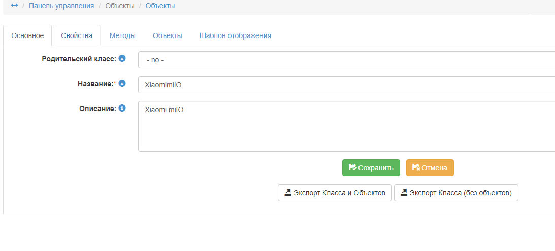

сделайте класс miio не включенный ни в какой класс
создайте объект пылесос внутри класса
задайте свойства объекта
чтобы не наследовать свойства от родительского класса.

Похоже проблема оказалась проще некуда...
Он не хочет писать значение в пустое поле.
Как только записал любую хрень в поле battery - в следующую итерацию поле обновилось.
ппц... :?
...в общем, теперь все работает

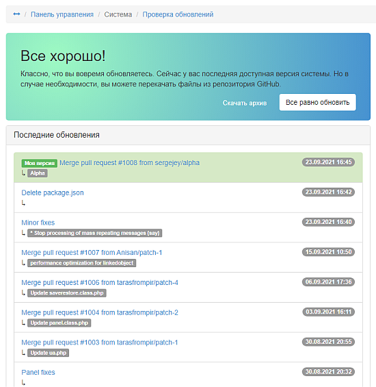

у меня в форке такого нет и в мдм вроде б не только следствие этого, но и причину починили или видимо не совсем или у тебя не крайняя версия мдм, ну хз
при создании нового свойства в табличке пвалуес не заполняется поле пропнейм
