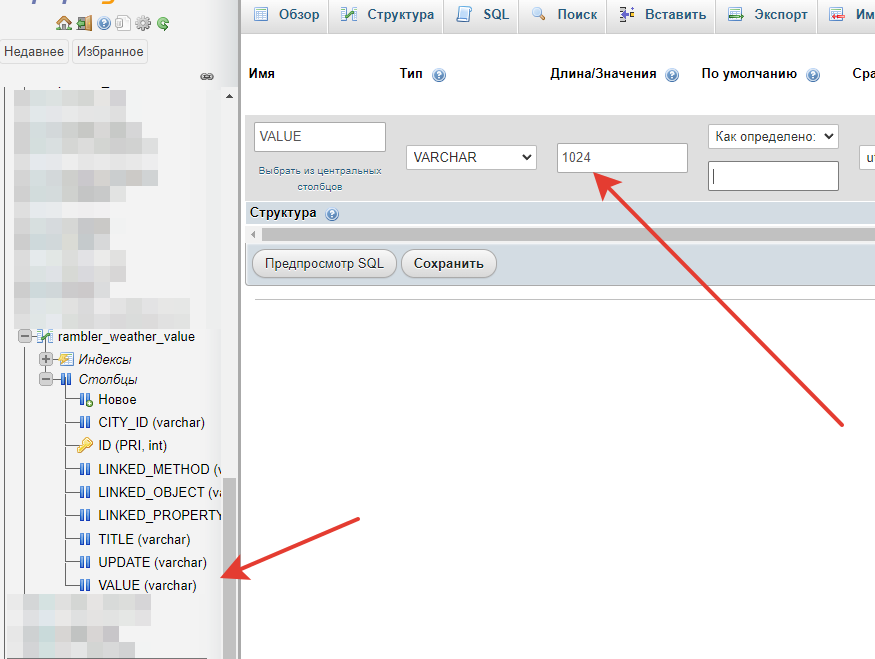

Модуль нужно обновить через удаление.
upd: Можно обойтись без удаления, поправив в БД в таблицу rambler_weather_value столбец VALUE на 1024. Но это для тех кто знает как.
newz20
Сообщения: 173

newz20 писал(а): Чт фев 02, 2023 2:06 pm Модуль нужно обновить через удаление.
подскажите, а как изменить столбец?) удалять/устанавливать модуль вообще без вариантов, много объектов и свойств используются. было бы намного проще подправить таблицу через phpmyadmin например.
newz20
Сообщения: 173
Re: [Модуль] Рамблер (app_rambler)
Сообщение newz20 »
sashok писал(а): Пн фев 06, 2023 6:11 am
Во вложении скрин смотри.

спасибо тебе добрый человек)
