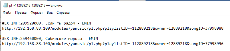

Плейлист не пустой
Изображение Connect

Давайте по порядку, у вас в настройках указан терминал для воспроизведения main, он поддерживает вывод звука. Вы сохранили настройки. Открываете плейлист и жмете зеленую кнопку отправить на терминал, туда прилетает пустой плейлист. Верно? Если открыть плейлист, то что там внутри?
1. Терминал для воспроизведения main указан.
2. Настройки сохранил.
3. На терминал зеленой кнопкой отправил.
4. Плей лист не открывается.

Да, мы уже с другим юзером нашли косяк, вечером поправлю

Вроде как поправил, проверьте

Спасибо, заработало.
