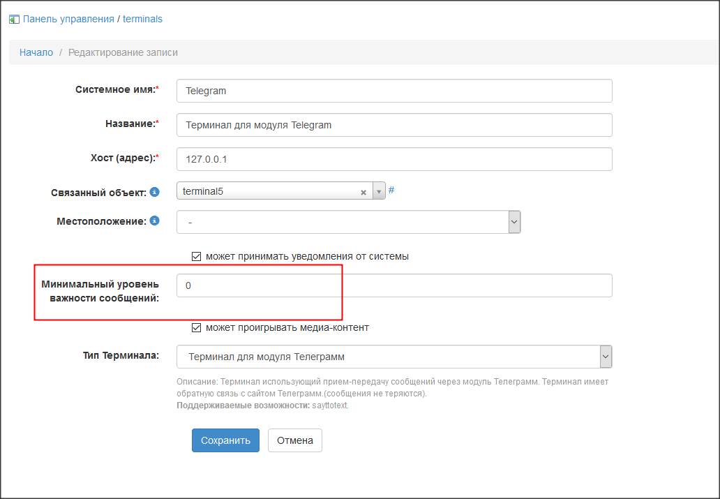

workpage писал(а): Вт июл 09, 2019 1:42 pm Говорит из сценариев такого плана: sayTo("Hello",10,"googlehome1");
Вопрос 1. Что означает цифра 10 из команды выше?
Вопрос 3. Не говорит текущие события системы. Как починить?
10 это уровень важности сообщения
чтобы проговаривались сообщения системы, поставьте в настройках терминала меньший порог для уровня воспроизводимых сообщений, например 0 (см. скрин), обычно ставят по умолчанию 2

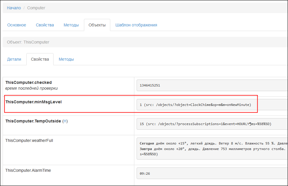

workpage писал(а): Вт июл 09, 2019 2:31 pm Уровень важности сообщения в терминале стоит 0, однако не говорит системные сообщения. Хотя может это и к лучшему.
посмотрите что в свойстве ThisComputer.minMsgLevel (см. скрин), по моему оно в "старой/оригинальной версии" модуля терминалы еще используется, попробуйте туда поставить 0
