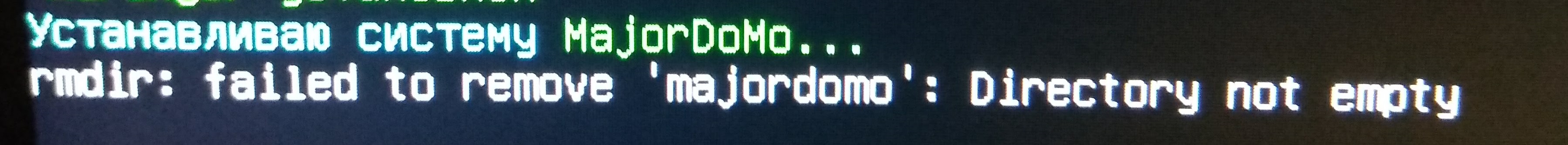

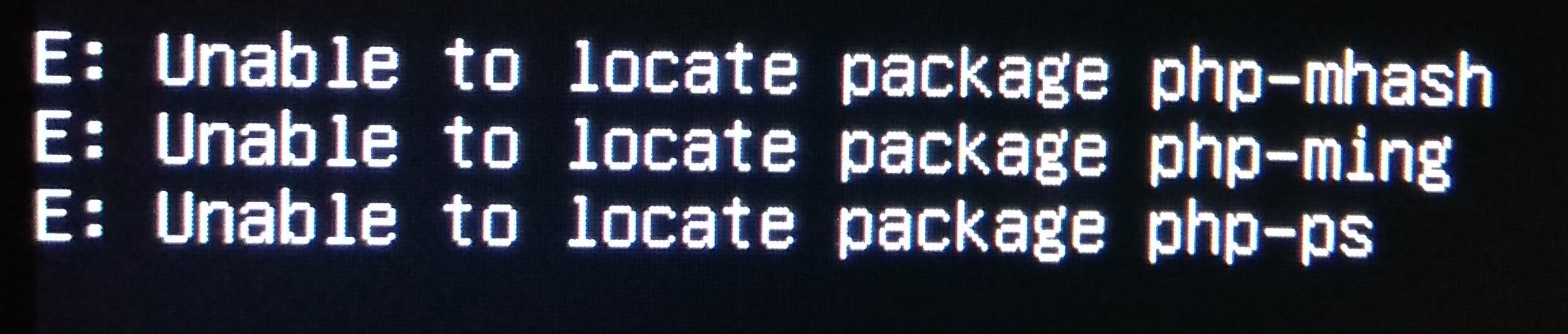

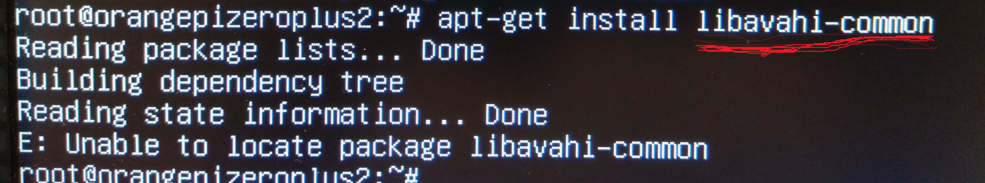

Ubuntu 16.04.4 выдает ошибку в скрипте версии 0.3.5 в строке 235: "sudo apt-get -qq install -y libavahi-common"
Armbian на Orange Pi Zero Plus 2
MaxPJ
Сообщения: 2
Зарегистрирован: Пт янв 26, 2018 8:44 pm
Сообщение MaxPJ »

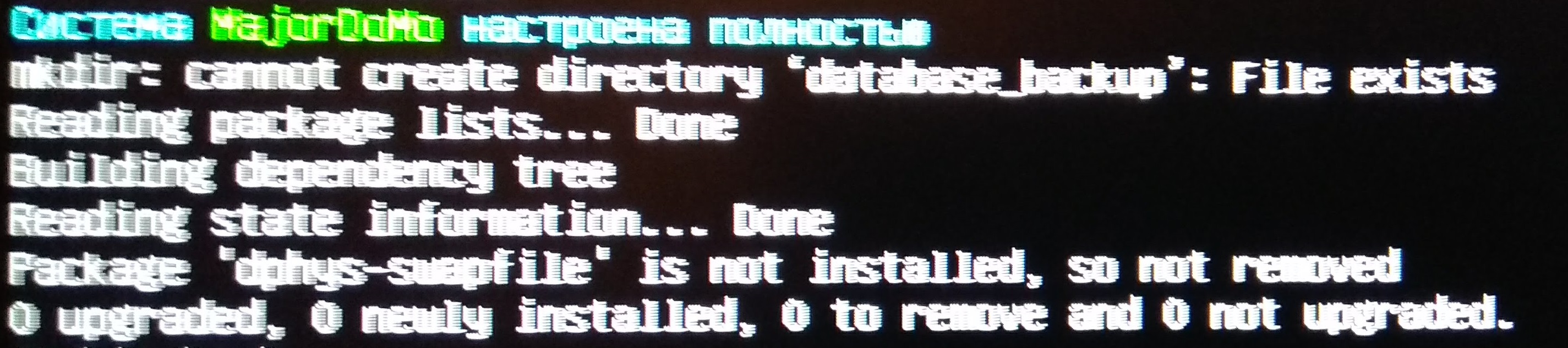

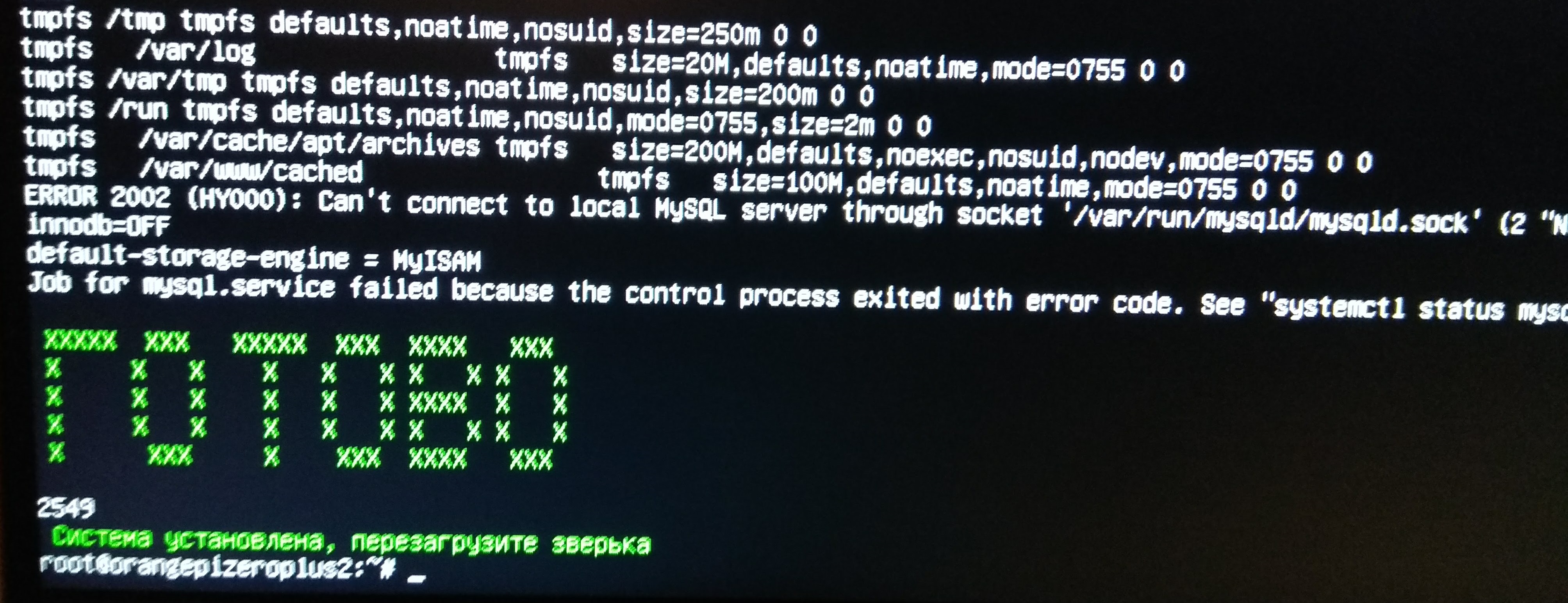

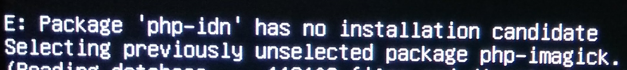

Ubuntu 16.04.4 выдает ошибки в скрипте версии 0.3.5
После ребута и выполнения U-boot - полная тишина, в сеть не вошла.
PS в каком файле посмотреть на каком этапе загрузки проблема?
immortal
Сообщения: 1138
Откуда: Белозерск
Сообщение immortal »
если убунту на ББ то не надо базу данных в tmpfs, может из-за этого не загружаться система, все перечисленные ошибки не влияют на работу системы, ошибки на нет пакетов, не могу удалить каталог и т.п., всё руки не доходят их поправить, кроме того часть ошибок есть у убунту но нет в дебиане и наоборот
