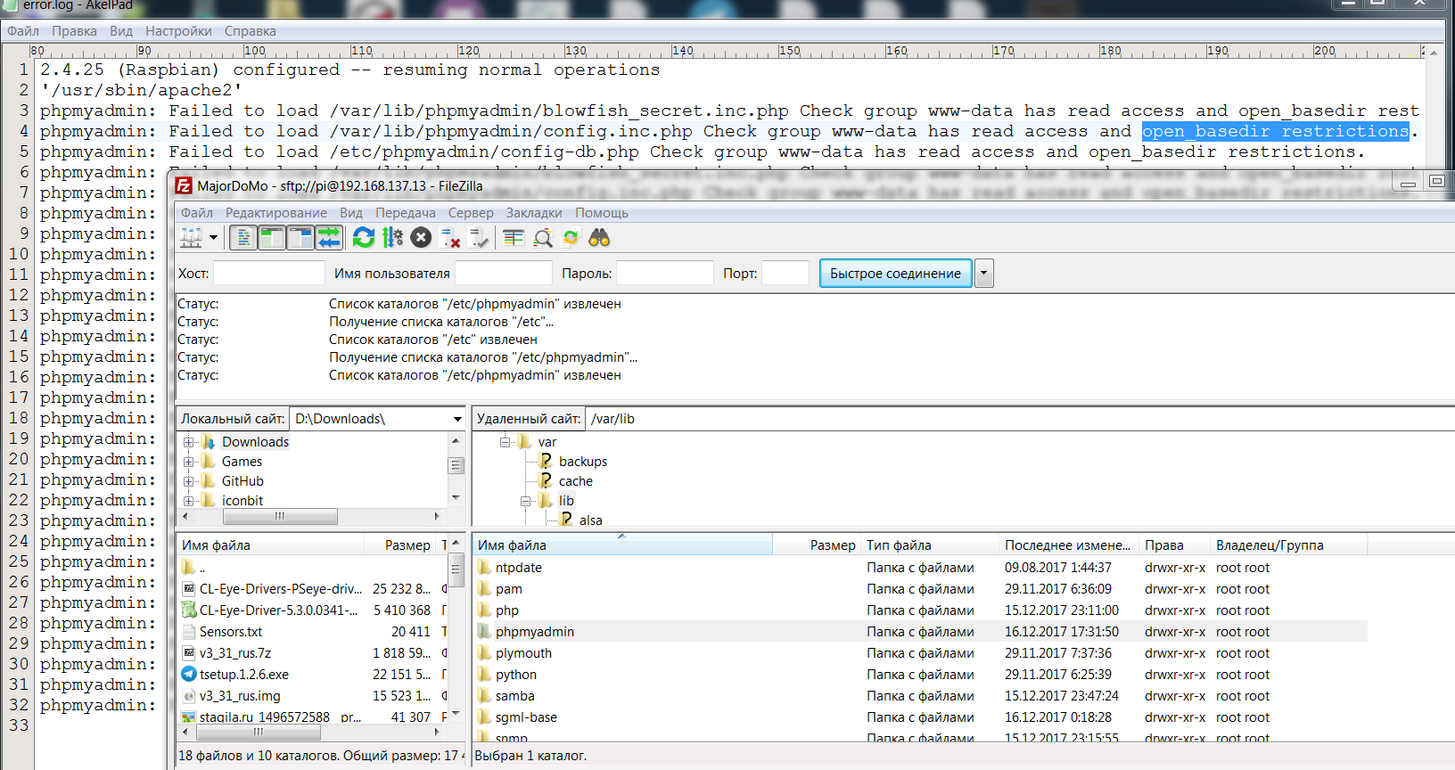

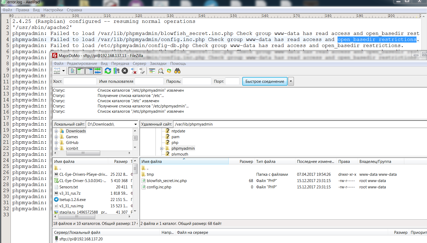

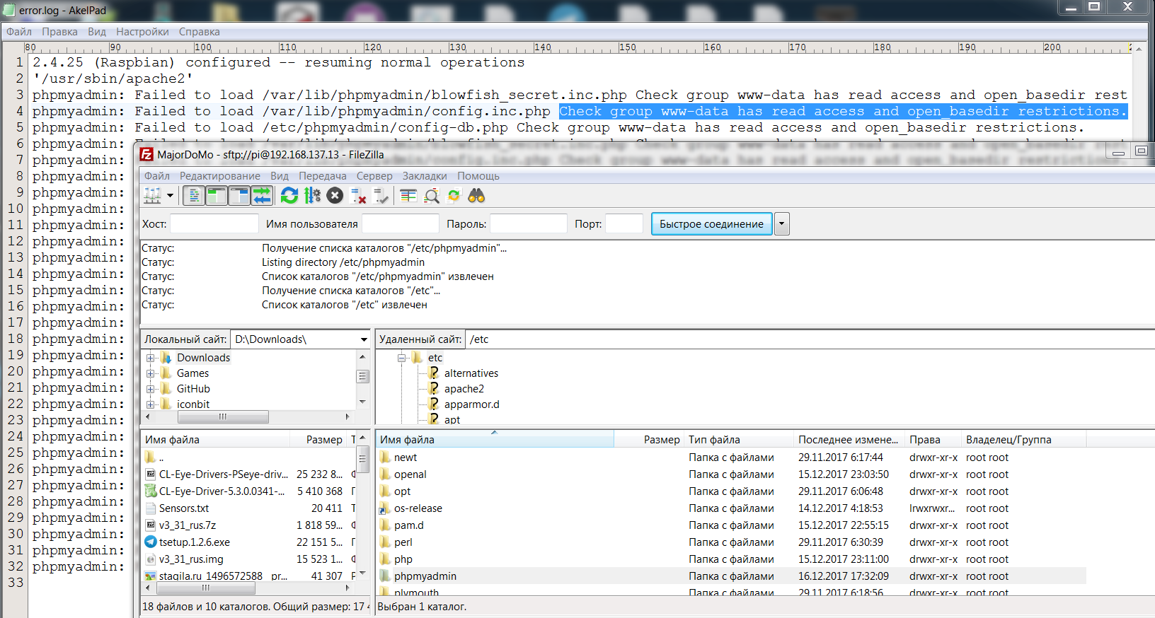

в продолжение https://majordomo.smartliving.ru/forum/ ... 100#p69261
сама фраза не менее 32 символов
First of all make config.inc.php file by copying its sample:
sudo cp /usr/share/phpmyadmin/config.sample.inc.php /usr/share/phpmyadmin/config.inc.php
Now open it with your favourite text editor (e.g. nano).
nano /usr/share/phpmyadmin/config.inc.php
Locate following line: $cfg['blowfish_secret'] = '';
Now enter your secret between '' and save file.
не помогло, на другой путь ругается
я так понимаю сами папки не может открыть
т.е. эти папки нужно в группу ввв-дата добавить?
Re: вопросы от новичка
на blowfish_secret фразу давно ругается...я так и не смог исправить.
А с basedir были у меня какие-то проблемы...загуглил ошибку, там советовали слинковать какие-то директории. Мне помогло.
А в ошибке у тя говорится - проверить входит ли пользователь в группу www-data, и имеют ли полномочия пользователи группы www-data использовать basedir. Одноимённая папка тут не при чем).
Никит, мне стыдно, но я с этими правами, никак не въеду и то что ты выше сказал, тоже мимо мозга прошло (((
сам файл в группе ввв-дата, папка в группе рут, пользователь у пма ввв-дата (это и на старом 3.28 и на новом 3.31 образах)
что нужно, хз (((
п.с.
/usr/share/phpmyadmin/config.inc.php не помогло
/var/lib/phpmyadmin/config.inc.php ругается, может у нас сюда нужно? ну и ругань устранить.

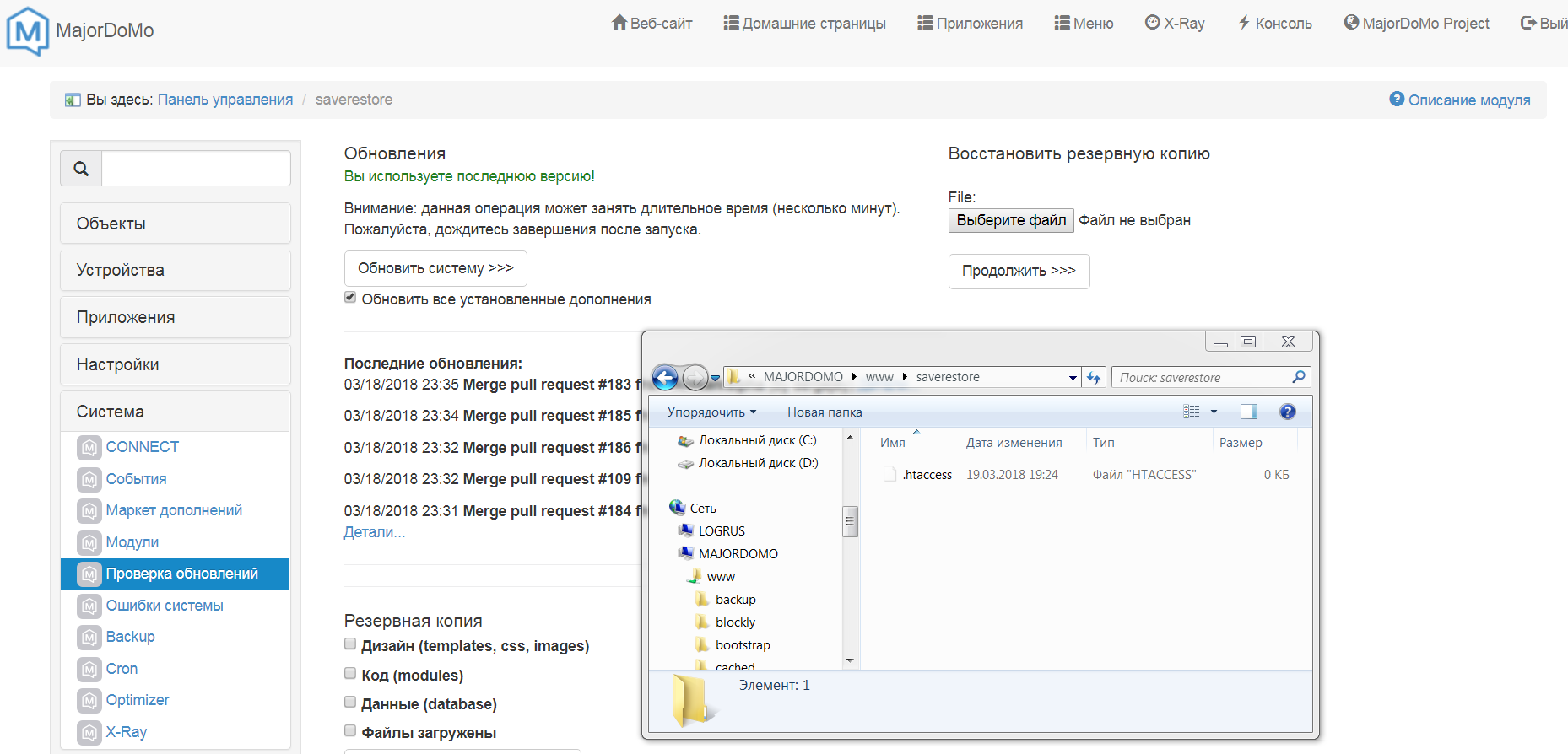

В Raspberry Pi3 пропал Маркет дополнений, пустая страница, на на винде открывается. Что делать? И прошу объяснить как установить приложение скачанное с CONNECT.
положить в папку и установить стандартным обновлением системы, файл справа появится
