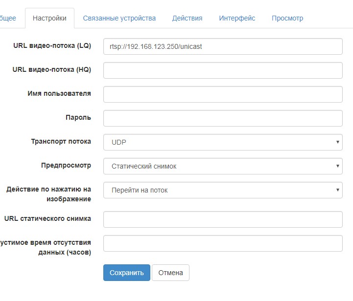

Модуль ONVIF поставил (накатил патч и перевел МД на альфу), но он мне не помог, камеру не видит.
Камера Xiaomi XiaoFang Smart Camera, установил ХАК http://4pda.ru/forum/index.php?showtopi ... ry57248407 ,
с ним камера передает RTSP в формате rtsp://ВАШ_IP/unicast, в проге iSpy настраиваюRTSP в ручную, видео онлайн с камеры показывает.
В МД на сцену и меню получилось добавить камеру через простые устройства, но выводится статичная картинка, как в МД вывести онлайн видео с камеры?
Re: Модуль ONVIF
skyrider писал(а):с ним камера передает RTSP ..., но выводится статичная картинка, как в МД вывести онлайн видео с камеры?
Поток RTSP нельзя смотреть в браузерах, они тупо не поддерживают его. Только если перекодировать на лету в другой формат, либо картинки дергать из потока и их выводить, что собственно и получается через простые устройства.

Как мне это проделать в моем варианте с rtsp://192.168.123.250/unicast, если можно подробней, я не силен в этом.
Re: Модуль ONVIF
skyrider писал(а):Как мне это проделать в моем варианте
Сам не пользуюсь, но предположу, - переключить на Слайд-шоу в Предпросмотр.
skyrider
Сообщения: 138
Re: Модуль ONVIF
Сообщение skyrider »
skysilver писал(а):Сам не пользуюсь, но предположу, - переключить на Слайд-шоу в Предпросмотр.
Да, так и есть, - переключить на Слайд-шоу в Предпросмотр, но это трудно назвать онлайн видео, смена картинки примерно раз в 5 секунд, Сергей писал про это, в этом способе вывода видео так и должно быть, но хотелось бы более менее плавное видео, может есть варианты?
