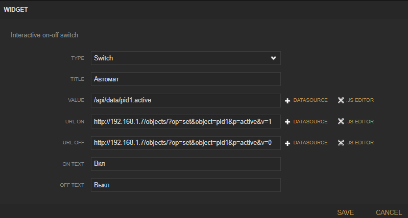

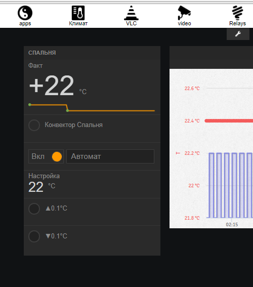

А вот ещё хороший виджет Switch (это где Автомат вкл/выкл)
и настраивается легко
Кому надо - во вложении.
положить в ...\htdocs\freeboard\plugins\thirdparty\switch.js
и добавить ссылку на него в ...\htdocs\freeboard\index.php по аналогии с другими.
Гораздо проще актуатора.
- switch.js
- (7.48 КБ) 897 скачиваний
