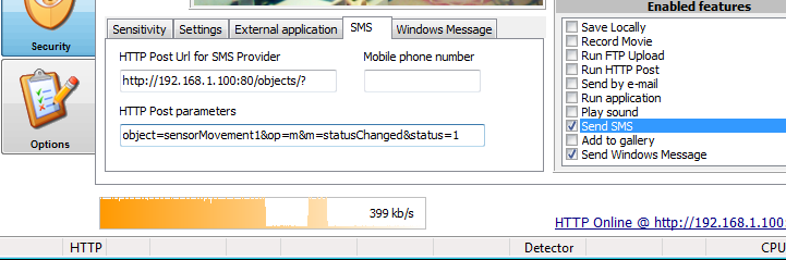

При настройке захвата движения из камеры, путем использования Webcam XP (т.н. Способ №2) из Подключение IP-камер
наблюдаю следующую проблему:
Настроил Webcam XP:
Скриншот 2015-10-28 01.35.46.png (31.46 КБ) 13640 просмотров
т.е. по сути вызов: http://192.168.1.100:80/objects/?object ... d&status=1

Дак вот, метод вызывается но $params['status'] не передается, т.е. при проверке в начале метода оказывается равным "" (пустое значение)!
через браузер вызов: http://192.168.1.100:80/objects/?object ... d&status=1
отрабатывается идеально!
(метод и объект, естественно у меня существуют)
ну если предположить что Webcam XP мудит, то почему выборочно... ведь наименование объекта и название метода передается!?

1) В x-ray видно что метод вызывается? параметры видно там какие приходят? Есть подозрение что там какойто текст самого sms прибавляется + номер телефона пустой строкой.
2) А что если в HTTP "Post Url for SMS Provider" засунуть полностью адрес с параметрами всю целиком?
3) Почему не используете для этих целей "Run HTTP Post"?
Vovix
Сообщения: 1155
Откуда: г.Ижевск
Re: Подключение IP-камер
Сообщение Vovix »
dmw писал(а):1) В x-ray видно что метод вызывается? параметры видно там какие приходят? Есть подозрение что там какойто текст самого sms прибавляется + номер телефона пустой строкой.
да конечно, метод вызывается, вот что там:
a:1:{s:21:"ORIGINAL_OBJECT_TITLE"; s:15:"sensorMovement1"; }
dmw писал(а): 2) А что если в HTTP "Post Url for SMS Provider" засунуть полностью адрес с параметрами всю целиком?
засовывал - вообще не запускало!
dmw писал(а): 3) Почему не используете для этих целей "Run HTTP Post"?
делал всё по примеру.... если разберусь попробую так!
спасибо!
