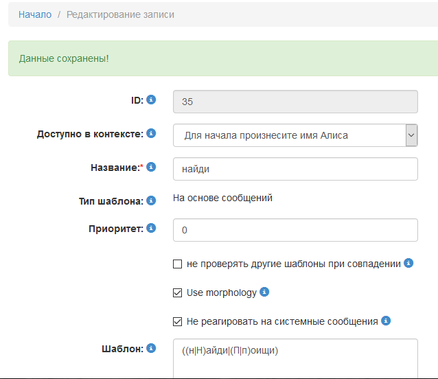

Имеем majordomo обновил сегодня
контекст:
Доступно в контексте: Для начала произнесите имя Алиса (0)
Тип шаблона: На основе сообщений
Приоритет: 0
0 не проверять другие шаблоны при совпадении
1 Use morphology
1 Не реагировать на системные сообщения
Шаблон:
((н|Н)айди|(П|п)оищи)
Ограничение по времени, секунд: 0
Выполнить при совпадении : Код
Использовать для программирования: PHP
say('Я не поняла. Что нужно '.$bases[0].'?',5);

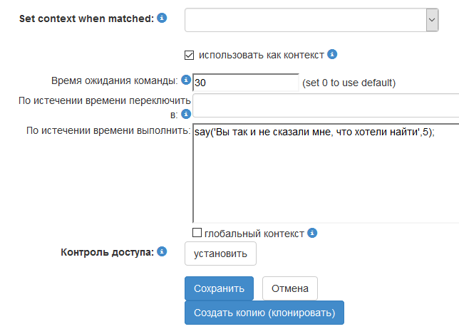

1 использовать как контекст
Время ожидания команды: 30
По истечении времени выполнить: say('Вы так и не сказали мне, что хотели найти',5);
0 глобальный контекст
в картинках:

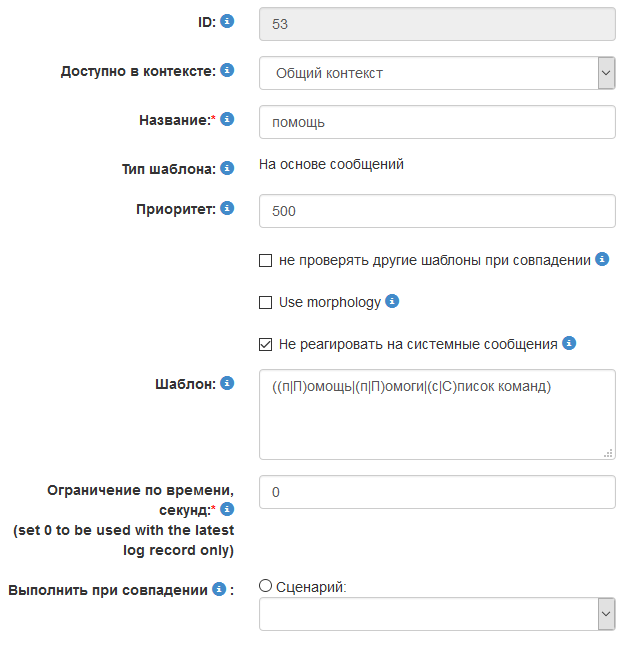

в картинках:
Доступно в контексте:Общий контекст
Тип шаблона:На основе сообщений
Приоритет:500
0 Use morphology
Шаблон:
((п|П)омощь|(п|П)омоги|(с|С)писок команд)

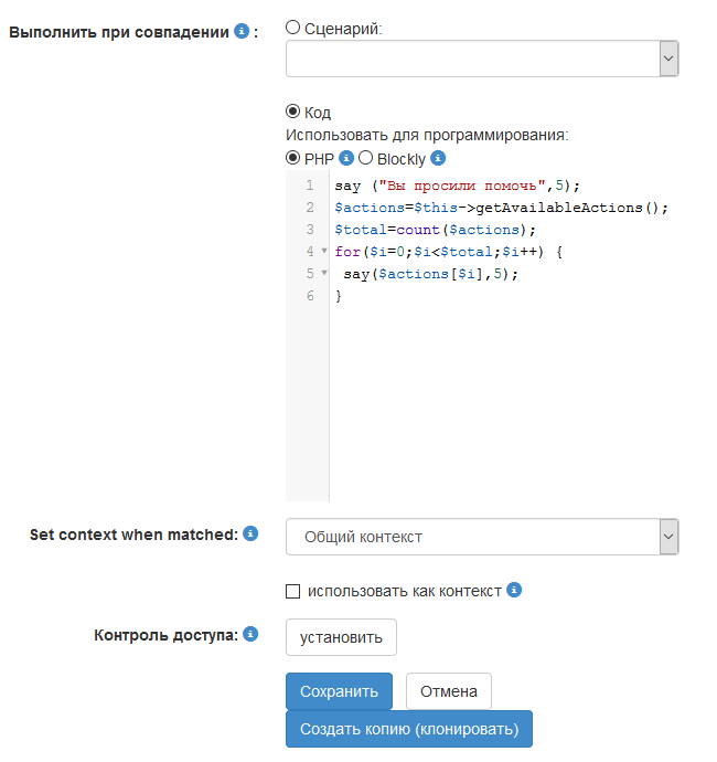

Код
say ("Вы просили помочь",5);
$actions=$this->getAvailableActions();
$total=count($actions);
for($i=0;$i<$total;$i++) {
 say($actions[$i],5);
0 использовать как контекст
в картинках

Кривые руки и невнимательность!!!
помощь
ПОЛЕ
Set context when matched:
ДОЛЖНО БЫТЬ ПУСТЫМ!!!
