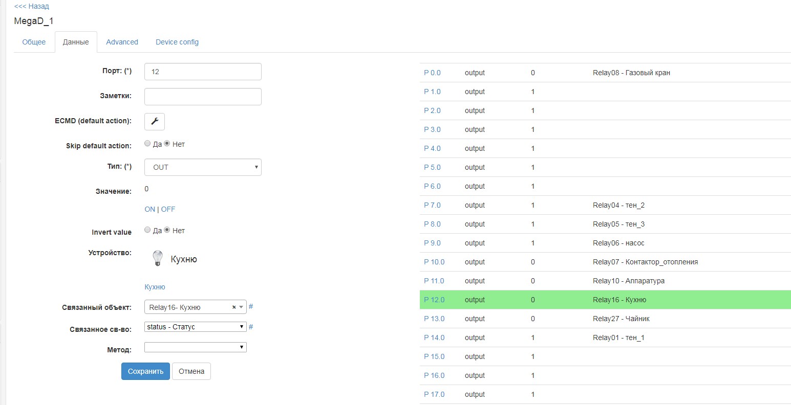

это?
- Screenshot_16.jpg (116.37 КБ) 4859 просмотров

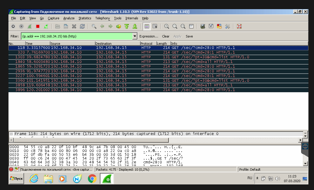

Пошел дальше. Поставил WireShark. И что я там увидел...
Пакетов куча, сразу прописал фильтр: показывать только трафик между мегой и сервером, и только протокол HTTP.
320 пакет - жмакаю кнопку, сервер отвечает: включить 28 порт (свет). Релешка 28 порта щелкает - свет загорается.
1303 пакет - на 30 порту у меня висит шина 1Wire с датчиками 18в20, командой list считываю значения со всех (сценарий запускается раз в минуту, по крону с сервера)
1840 пакет - раз в 60 секунд происходит считывание портов меги командой all.
1865 пакет - сразу после предыдущего действия, на мегу С СЕРВЕРА отправляется команда выключить 28 порт. Свет гаснет.
2936 пакет - Сервер отправляет "контрольную" команду выключения порта.
Дальше я решил проверить еще раз:
все по тому же сценарию:
3227 - включаю
3360 - считываю 18в20
3858 - сервер считывает состояние всех портов
3896 - выключает 28 порт.
Грешил в сторону самой Меги, но как видно из скрина, выключает свет все таки модуль MegaD на сервере.

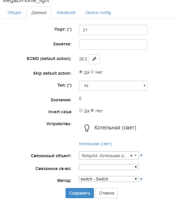

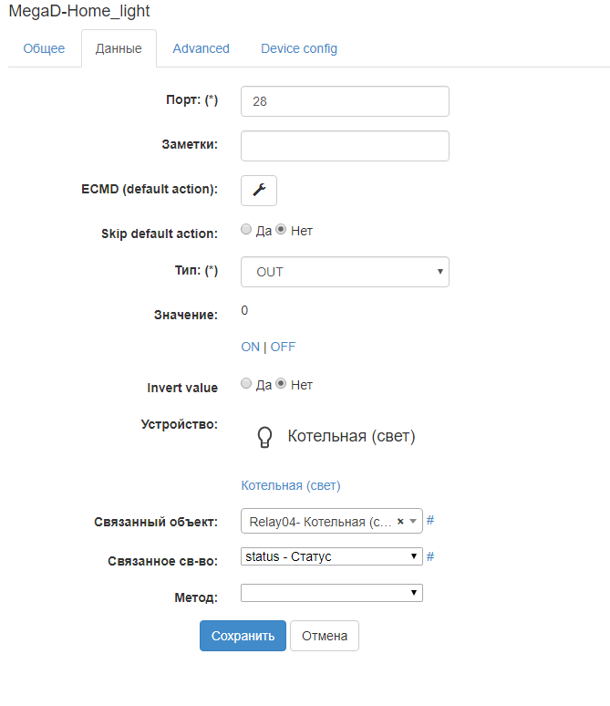

С виртуальной (сцена) кнопкой проблем нет. Нажал, и свет горит весь день. Проблемы с кнопкой физической (не фиксируемой).Chainik писал(а): Сб мар 07, 2020 9:47 pm 1. Какую кнопку вы "жмакаете", физическую или виртуальную в интерфейсе? Если физическую, покажите, пожалуйста, настройку порта, куда подключена кнопка, в модуле MegaD.
порт реле (28) порт кнопки (21)

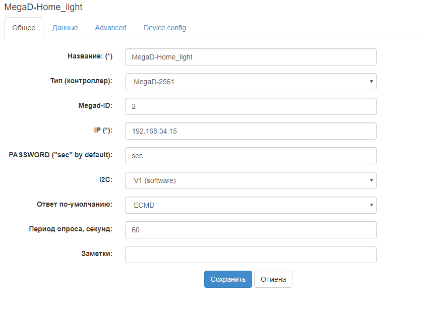

Ничего особенного, стандартные параметры. Период опроса - 60 секунд. Именно после этого "опроса" и вырубается освещение.Chainik писал(а): Сб мар 07, 2020 9:47 pm 4. Что стоит в модуле MegaD на вкладке "Общие" в поле "Период опроса, секунд:"?

1. В модуле MegaD на вкладке "Общие" в поле "Период опроса, секунд:" я бы выставил "0" во всех случаях (может быть тогда проблема уйдет).
2. Если у вас настроено по альтернативному методу (как тут https://ab-log.ru/forum/viewtopic.php?f=1&t=1328), то тогда выход (порт 28) вообще не должен настраиваться в модуле MegaD (т.е. в модуле MegaD надо удалить все строчки по порту P28).

Спасибо за ответ. Попробовал перекинуть на "0" сек. Теперь проверка состояния портов происходит сразу после получения какого либо пакета от Меги. То есть свет включается и выключается сразу, не дожидаясь 60-секундного таймаута Сейчас попробую второй предложенный вами способ.Chainik писал(а): Сб мар 07, 2020 10:30 pm Ага...

Если все настроено, как рекомендует автор модуля, то входы не настраиваются, настраиваются только выходы, в Меге у входа прописывается действие по-умолчанию, а напротив поля "Act" стоит галка.
Возможно, в этом случае Мега считает, что она самостоятельно переключает выход и сообщает о переключении выхода серверу. А сервер, допустим, еще раз делает переключение выхода. Отсюда, возможно, и проблемы.
