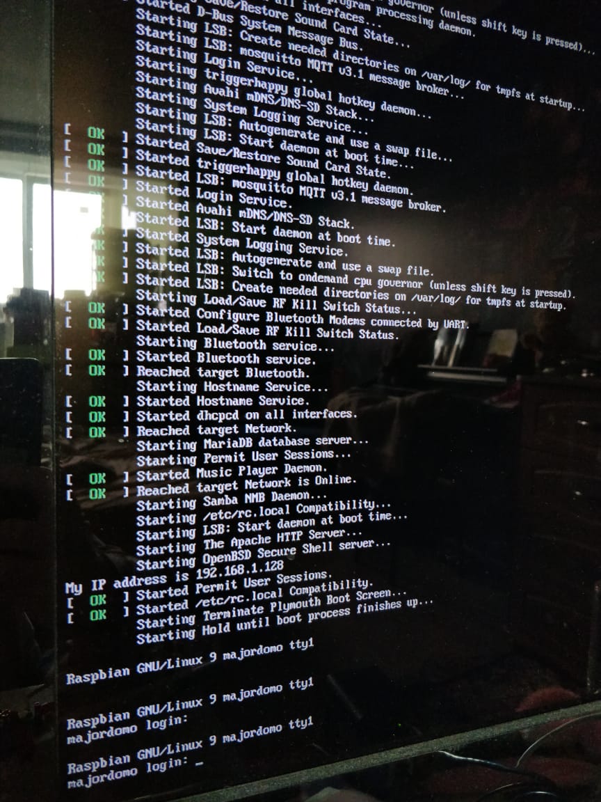

Установил образ, обновил систему MD и после перезагрузки доступ к системе пропадает.
Изображение Connect

Fatal error: Cannot redeclare toDBDate() (previously declared in /var/www/html/lib/sqlFunctions.class.php:249) in /var/www/html/lib/mysqli.class.php on line 691
kas5858
Сообщения: 366
Сообщение kas5858 »
Если обновится с альфы на мастер то
Изображение Connect

Удалите файл lib/sqlFunctions.class.php
Проблема в переходе с альфы версии на master. переход с одной версии на другую не удаляет не нужные файлы. Из-за этого произошел баг. В альфа версию отправил уже pull Request с правкой.

Добрый человек подскажите где его удалить ? Система не запускается. поставил образ Rpi3 B+ , обновился и всё , загрузка виснит. :?
